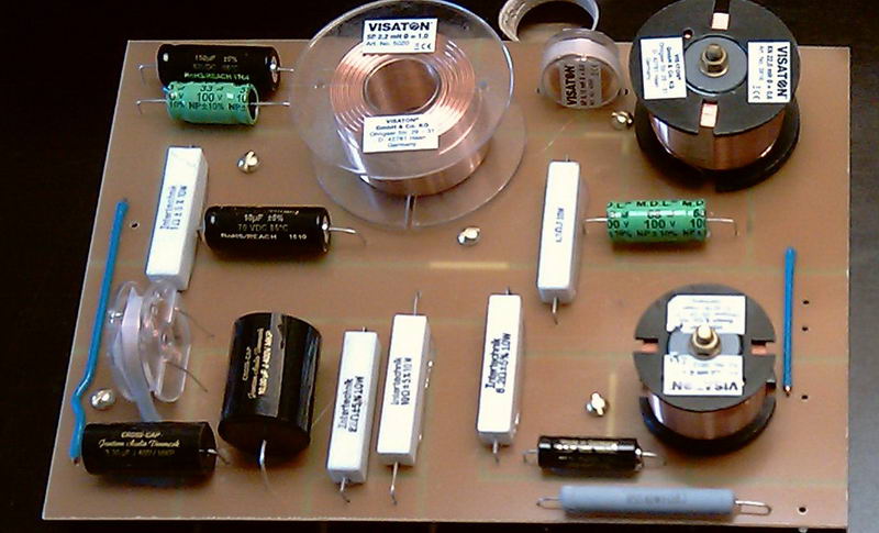

                    • 5918
                    46 Platten? Schichtbauweise?
                    Muß sicher lange trocknen. Dann erst Schallwand fräsen.
                    Ein eckiges WG käme mir nicht mehr in die LS. Ein rundes ist viel einfacher zu fräsen.
                    (Habe heute noch eine Belle CR Weiche gelötet, aber mit HP wie Original vorgesehen)

                      Hallo Jörg,
                      schöne Arbeit die Frequenzweiche!
                      Hast du die Platine selber geätzt, oder gefräst?
                      Ja es wird eine Sandwichbauweise, meine erste.
                      Ich habe heute die erste Platte gefräst, probehalber!
                      Ein par Modifikationen noch am CNC-File damit es schneller von statten geht!
                      Morgen werde ich einige Platten fräsen, und am Wochenende hoffntlich alle zu
                      einem Gehäuse vereinen.
                      Grüße Gerald
                        • 5918
                        Die ist gefräst unter einer Bohrmaschine an einer Metall Leiste entlang geschoben.
                        Die 5 Messingschrauben halten 5 MPX Quadrate, so kann man die fertige Weiche in der Box einleimen, aber bei Bedarf bequem los und wieder festschrauben. Und man braucht nicht in der Box bohren (und kommt auch nicht außen raus )
