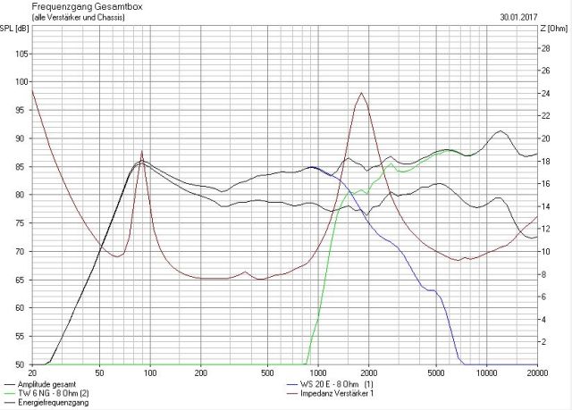

    mein Bekannter baut sich einen digitalen Flipper (virtual Pinballmachine) und fragte mich nach Chassis für den Klang. Habe im Keller etwas gestöbert und DTW72 und WS20E 8Ohm Chassis gefunden.
    Versuche nun auf Grundlage von Alto Weichen ect. mit Boxsim ein adäquates Ergebnis zu erzielen. Leider sieht alles sehr bescheiden aus (incl. Saugkreis ja/nein).
    Nun stellt sich die Frage ob die beiden Chassis überhaupt koppelbar sind. Hat jemand Erfahrung ? Es muss nicht super klingen, für Flippersound sollte es reichen
    Über Tipps und Hilfe wäre ich sehr dankbar.

    Hallo Lars, bei dieser Kombination wird es wirklich schwierig. Ich habe es zuhause mal mit der Schlafzimmerbox probiert ein 20cm Chassis mit einem Hochton zu kombinieren, der TW6NG schafft dies mit hängen und würgen. Der DT94 schafft dies glaube ich nicht.
    Den TW6NG auf dem Bild kannst du im Wachenburgweg kostenfrei abholen!
    Es gibt ein Lecker Espresso.
    https://boxsim-db.de/retro-tl8-schlafzimmerbox/
    ps, wenn du das Gehäuse auch benötigst, ich wollte es schon entsorgen, liegt nur rum.

      zusätzlich kann ich dir die Weiche der Schlafzimmerbox anbieten, nur eine leichte veränderung und es kommt dies hier raus, für deinen zweck mehr als ausreichend.

        Hallo Timo,
        vielen Dank für das Angebot. Melde mich bei Dir wegen Termin.
        Die Kombi muss "Flipper"töne erzeugen können.
