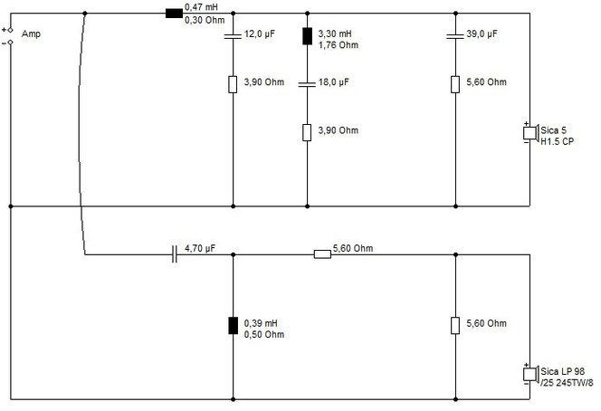

    Kann mir jemand Helfen diesen Weichenplan zu lesen? Ich bin ein neuling auf diesem Gebiet. Ich weiss zwar was Spullen, Wiederstände usw sindjedoch kann ich diesen Weichenplan nicht lesen, welcher mir als Vorlage für meine erste Box dienen sollte:

    Servus Swen!
    Die schwarzen gefüllten Rechtecke sind die Symbole für Spulen - die Zahlen dahinter geben den Wert der Spule in mH (Millihenry) und den Innenwiderstand der Spule in Ohm an.
    Die zweigeteilten Rechtecke sind die Symbole für Kondensatoren - die Zahlen dahinter geben den Wert des Kondensators in µF (Mikrofarad) an.
    Die leeren Rechtecke sind die Symbole für Widerstände - die Zahlen dahinter geben den Wert des Widerstandes in Ohm an.
    Beste Grüße
    Werner
