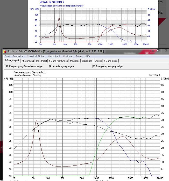

    Ich stelle mich erstmal vor . Ich heiße René , bin 50 Jahre alt , Berliner und seit einem Jahr mit Wohnsitz in Teupitz . Ich lese hier nun schon einige Jahre mit und habe auch schon einen 3-Weger gebaut , der aber wegen Umzug nun so nicht mehr in den Raum passt . Bestückt mit W200S , G50FFL und G25FFL . Die Lautsprecher haben hier nicht mehr den Platz , den sie wegen zu breiter Abstrahlung benötigen würden ! Nun hatte ich schon den Plan , im Sommer 2017 die Belle zu bauen . Da würden ja der W200S und die G25 für ein kleines Projekt zum üben übrig sein . Habe schon mal simuliert und wollte Euch mal bitten , dass Ihr Euch das mal ansehen könntet , ob man das so bauen kann ? Es wird mit 2 aktiven Subwoofern mit Trennung bei 80Hz unterstützt ! Receiver der einmessen kann ist auch vorhanden ! Die Lautsprecher werden Wandnah auf einen Fuß stehen ! Später werden sie dann , wenn die Belle's fertig sind im Gartenhaus ihren Platz haben ! Für Eure Unterstützung bedanke ich mich schon jetzt !

    Da gibt es nix zu meckern. Ob das dann auch in der Realität was wird, musst du probieren. Die Bündelung ist halt suboptimal (sieht man in der Simu nicht).

      Sieht sehr gut aus! Wie der walwal schrieb, Praxis weicht oft mal etwas ab.

        Bei der S2 passen Simu und Messung gut.

          Vielen Dank für die so schnellen Antworten ! Ihr seid die Besten ! Da sich Eure Antworten doch sehr vielversprechend anhören , werde ich demnächst mal anfangen zu werkeln . Sollte das Endergebnis dann doch abweichen , dann muss ich eben experimentieren und gut hören ! Messen kann ich leider nicht ! Ob sie jetzt auf den Punkt passen , ist auch nicht so wichtig ,da sie ja bald ins Gartenhaus wandern und ich glaube ,dass sie weniger Sauereien im Raum machen werden als mit der G50FFL . Also dann nochmal ganz großes Lob an Euch für Eure Mühe und kompetenten sowie schnellen Antworten !

            Jürgen , jetzt habe ich verstanden ! Klar , die S2 bauen ! Hatte ich auch schon im Kopf ! Da meine Frau sich aber nicht 7 Stück ins Wohnzimmer hängen will , war der Kompromiss , dass ich dann was größeres , dafür aber dann nur Stereo baue . Laut muß es auf jeden Fall auch mal sein ! Deswegen die Entscheidung die Belle zu bauen und die vorhandenen Bauteile zu nutzen um auch im Gartenhaus was zu haben .
            Vielleicht habe ich ja das Glück , dass sich die Simu ähnlich wie bei der S2 , mit der Realität deckt ! Sobald ich gehört habe , werde ich das Ergebnis hier mitteilen !

              Schau dir mal die Piggyback der K+T an.
              Beim w170s und dem wg passen Simulation und Messung ebenfalls gut, wie der ViMo in der K+T gezeigt hat.
              Daher sollte das bei Dir auch wohl recht deckungsgleich sein.
              Und wenn selbst der w250s funktioniert,sollte der w250s auch klappen.
