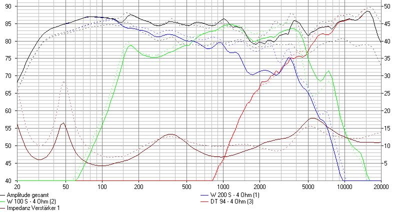

    Starlet in 4ohm
    Hallo hier im Forum
    Bin neu hier und hoffe etwas Hilfe zu bekommen.
    Habe mir gebrauchte Starlet gekauft wo aber nur eine Auto standart Frequenzweiche verbaut ist.
    Es sind keine Daten darauf zu lesen und der mittelton klingt nicht wirklich gut und auch etwas leise.
    Habe im bauvorschlag die 8Ohm Weiche gesehen, jedoch hab ich bei allen LS 4Ohm.
    Erste Frage, sind die 4ohm schlechter als die 8Ohm LS?
    Zweite Frage, wie muß ich die weiche ändern das sie für meine 4Ohm LS passt?
    Danke im Voraus für Hilfe

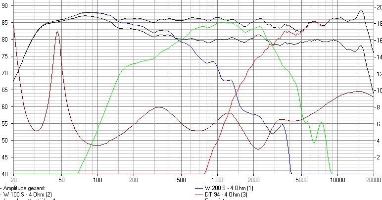

        • 28762
        OK, dann schlage ich diese Weiche vor, sie beruht auf einem Entwurf von "klampfi", den ich ich für 4 Ohm-Chassis angepasst habe:
        Mit aller Vorsicht, da nur eine Simu, sollte das besser klingen. Feinheiten kannst du ja noch mit der Weiche anpassen. Die Originalweiche war halt möglichst preiswert aufgebaut.

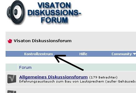

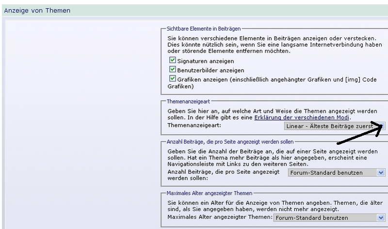

          Was anderes, wenn ich Themen lese ohne anmeldung stehen die Beiträge von oben nach unten, wenn ich mich Anmelde steht der erste Beitrag ganz unten und der letzte ganz oben!
          Kann man das umstellen?

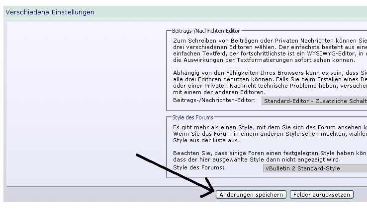

              • 5932
              Danke..
              Ja.
              Siehe Bilder
                • 28762
                Also 2 x ja. Danke

                  Danke, die Foren einstellung passen jetzt!
