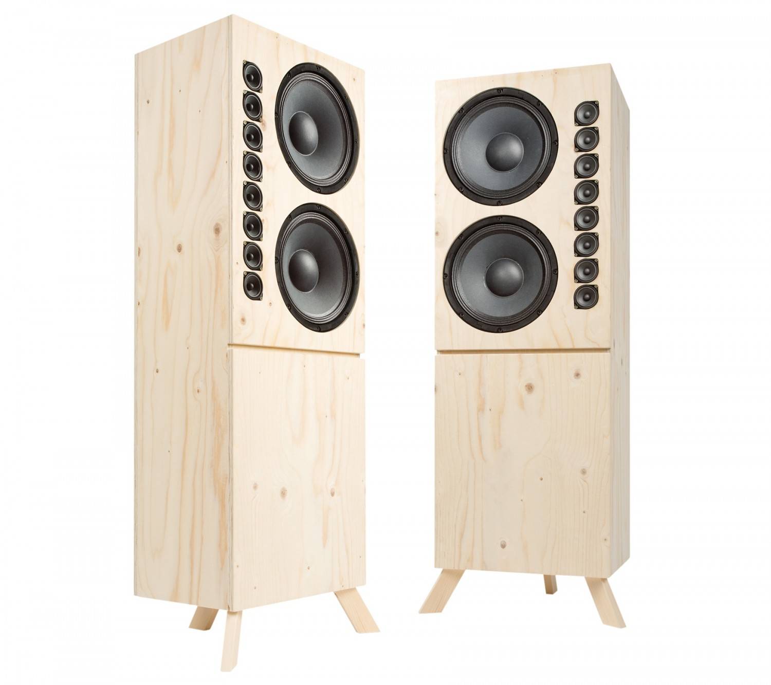

      Den hier
      [IMG][/IMG]
      oder den hier?
      [IMG][/IMG]
        • 29084
        Den preiswerteren. Klingt keinen Deut anders.

              Ok, vielen Dank für die Infos,
              denke vorerst hab ich mal alles was ich brauche.
              Werd mal eine bauen, Material ist ja nicht so viel, falls die nach überhaupt nix klingen :-) und die 9 BB´s kann ich eventuell mal wo anders brauchen.
                • 2493
                Richtig - so gibt es K+T letztendlich vor. Die Widerstände ziehen alles etwa 5 dB runter, nur im Hochtonbereich läßt der Kondensator durch > massive Anhebung der Höhen. Ob dass bei 5 Lines, die direkt auf den Hörer ausgerichtet sind, auch sinnvoll ist, muss man ausprobieren.
                An Volumen hat die Twentyfive ca. 1,5 Liter pro Chassis.
                • christein
                  • 11.07.2016
                  • 43
                  Also ich hab immer 3 BB´s zusammengefasst, so komme ich auf ca. 3,5Liter für 3 BB´s.
                  Habs mal geändert.

                    Ich habe jetzt nicht die Masze vom Gehäusebauplan vor mir zu liegen aber
                    ich hatte mir das ausgerechnet mit dem GesammtVolumen für einen 5 er Pack und bin dort pro BB auf knapp 1,4 Liter gekommen.
                    • christein
                      • 11.07.2016
                      • 43
                      Ja ist richtig, 1,44 aber die BB´s noch nicht abgezogen, ist das Volumen so wichtig bei den kleinen Dingern?
