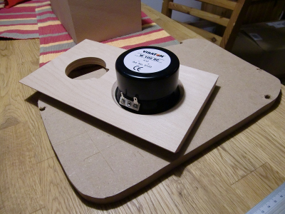

    Quatsch.
    Schnitzmesser, Cuttermesser oder Raspel. Von innen nach außen führen, dann sieht es auch ordentlich aus. Man muß nur wollen
      • 28816
      Raspel ist die Antwort. Muss ja nicht schön sein. Oder ein Rundschleifaufsatz mit grober Körnung.

        Gute Idee. So etwas habe ich sogar zu Hause.

            Als ich mit diesem Schrubbelwubbel-Aufsatz mal was schleifen mußte, ging trotz grober Körnung nicht viel weiter. War aber nicht weiches MDF, sondern Holz

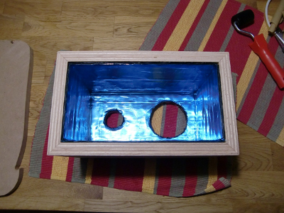

              Schwalbenschwanz-Fräser für die Oberfräse mit langem Schaft würde zur Not auch funktionieren.
              Nur Alubutyl bekommst Du nicht mehr rein bzw. nur in Stücken.
              Das wäre noch das i-Tüpfelchen.

                Das mit dem Gehäuse ist nicht so tragisch. Sie dienen nur für Testzwecke. Wenn ich den Klang halbwegs so hinbekomme wie ich mir das vorstelle, dann möchte ich gerne ein Gehäuse bauen, dass hinten ein wenig eliptisch zusammenläuft.
                Das wird glaube ich ein längeres Projekt als ich ursprünglich dachte.

                  Ich habe die Fasen innen und aussen bei einem Gehäuse nun gemacht. Mit der Raspel am Akkuschrauber war es recht easy und ging schnell.
                  Ein Gehäuse habe ich unverändert gelassen um einen direkten Vergleich zu haben. Einen Lautsprecher dann beim Verstärker auf Speaker A und einen bei Speaker B angeschlossen - gefühlte 1000 mal hin und her geschaltet .... nun ja, der Unterschied wirklich sehr sehr sehr gering.
