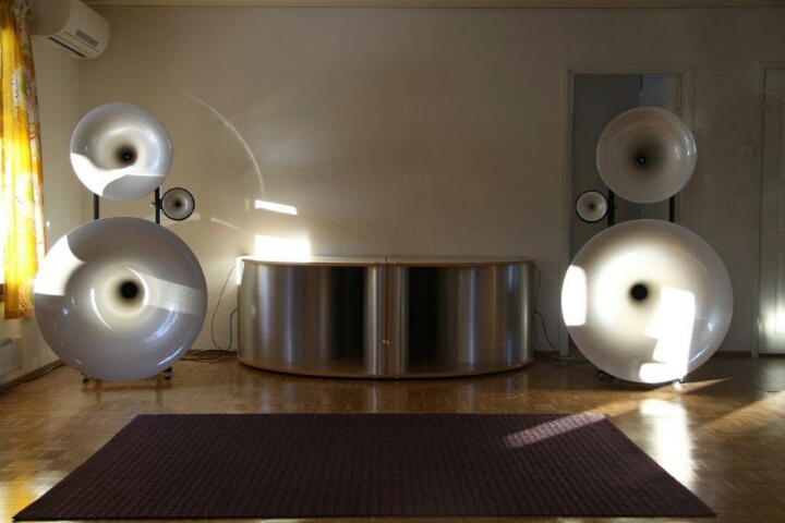

            aber ich will mir kein Eckhorn bauen.....die Teile sollten schon sowas wie die Basshörner von Avantgarde Acoustic sein.....zwei Stück, die ich hinter oder neben meinen Hörner stellen kann....eben etwas Ausgefallenes.....

              Dazu sollen die Hörner passen....Platz ist da...

                Mauern will ich nicht......ich möchte sowas wie die avantgarde......ruhig stehend....liegend....Egal....ich hab jetzt neben jedem horn einen
                sub t-25.30...reicht eigendlich....aber ich will noch was richtig "GEILES" bauen....

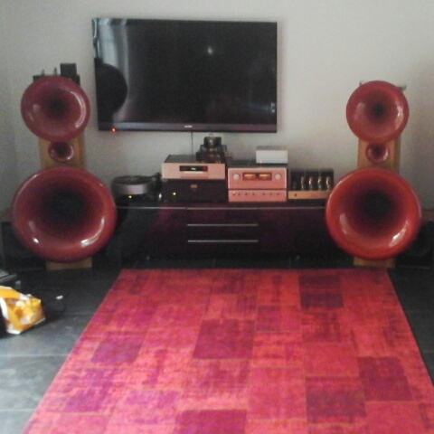

                  Die Hörner hab ich auch selbst gebaut.....alles mit Visaton Bauteilen.....nur die Weiche ist von Accuphase.....weil es sehr schwer war passiv sowas anzupassen...

                    so hab ich mir das in etwa gedacht...

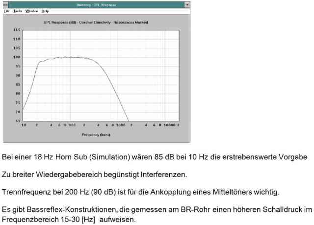

                        riwei
                        Hallo, hier die Überlegung
                        Gruß Richard

                          leider kann ich damit nichts anfangen.......aber ich bin schon wieder einen Schritt weiter....auch die Basshörner bekomme ich hin...
