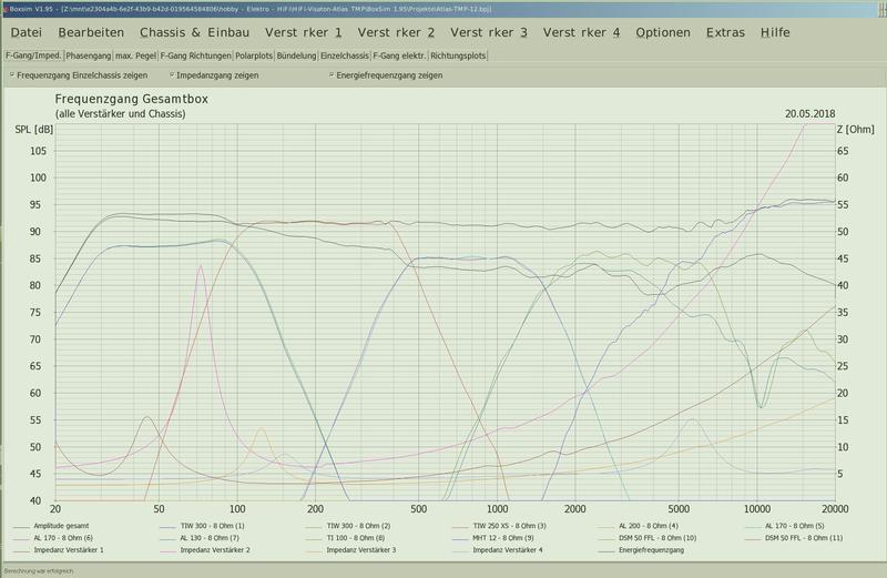

      in der simulation waren sehr viele fehler verbaut, ... ich versuch mal zu strukturieren.
      im konzept macht der al200 keinen sinn also rausgeschmissen, ... sowie andi sagt wäre der tl16h wohl der bessere hochtöner, ... aus passiv und aktiv mischmasch habe ich eine reine aktivbox gemacht, ... ich habe die unzähligen aktiven korrekturversuche mal komplett rausgeschmissen und zuerst mal die frequenzbereiche der trennungen versucht sinnvollerweise anzuordnen, ... die chassis waren wahllos auf der schallwand positioniert, auch korrigiert, ...
      sieht doch schonmal garnicht schlecht aus! jetzt sieht man aber dass die beiden ti100 garnicht so recht ins maxpegelkonzept passen, ... aber es sollte eine richtug gute box werden, eine änderung könnte man noch tun, aus al170 wird al200
      edit: ja ich habs gerade gemacht, aus al170 die al200 einsetzen und für die ti100 die al130m nehmen, leicht nachkorrigieren und fertig, ...

        - eventuell KE mit WG, weil das funktioniert definitiv (und reicht aus !), auch weil der Energiefrequenzgang etwas abenteuerlich aussieht

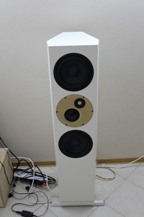

                - Wie Eingangs geschrieben soll es eine Boxen-Paar werden. Geometrie ähnlich wie angehängt und > 2,00 m Höhe

                Anbei nochmal ein Update. Danke für die Ideen. Ich habe die Filter nochmal steiler gemacht und die Übergange ge-tuned. Wenn man an den einzelnen Verstärkern nur die Leistung/Pegel anhebt oder absenkt, kann man nur mit Pegelanpassung direkt beim Hören den Einfluss der "einzelnen Chassis" besser auf den Gesamtklang bewerten. Der AL200 ist durch ein TIW250 ersetzt, auch wenn der etwas schwerer ist. Da der alleine ist, muss der auch was ab können. Ach ja, hab mal TI und AL gemischt. Passte besser. Irgendwie ist der TI für bis 5k auch nicht so gemacht.
                Soviel zum Update und aktuellen Status zum Konzept (Grobplanung).

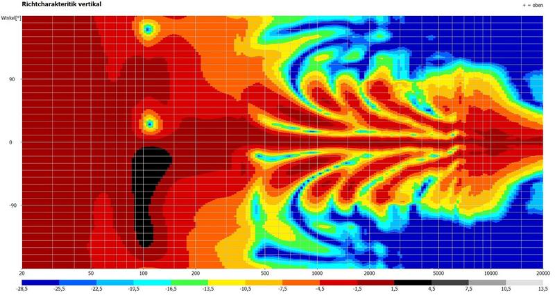

                          Ne, in deinem Diagramm sieht man auch sehr schön die Kammfiltermaschine die das werden würde. Von "die Atlas toppen" weiiiiit weg

                            Leider eine absolut korrekte Analyse. Dass man irgend eine beliebige Kombination von Chassis (TIW 250 als Oberbass !) mit digitalen Mitteln auf Achse glattzieht geht natürlich, wird aber nichts, aber auch garnichts von Profis entwickeltes wie eine Atlas toppen. Lotto ist dagegen eine sichere Sache.
                            Wenn du dir viel Frust ersparen willst, ergänze die Concorde mit TIW 300 oben und unten zusätzlich. Das dann etwas breitere Gehäuse und die Integration der Tieftonsektion ist absolut genug Herausforderung ! Du hast dann dein 2m Gehäuse, die richtige Höhe des akustischen Zentrums und Pegel bis zum Abwinken (frag walwal, welcher Abstand zum Nachbargrundstück vertretbar ist ...).

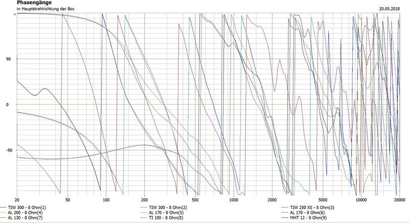

                                Phasengang : Ist noch nicht im Focus (Grobplanung)
