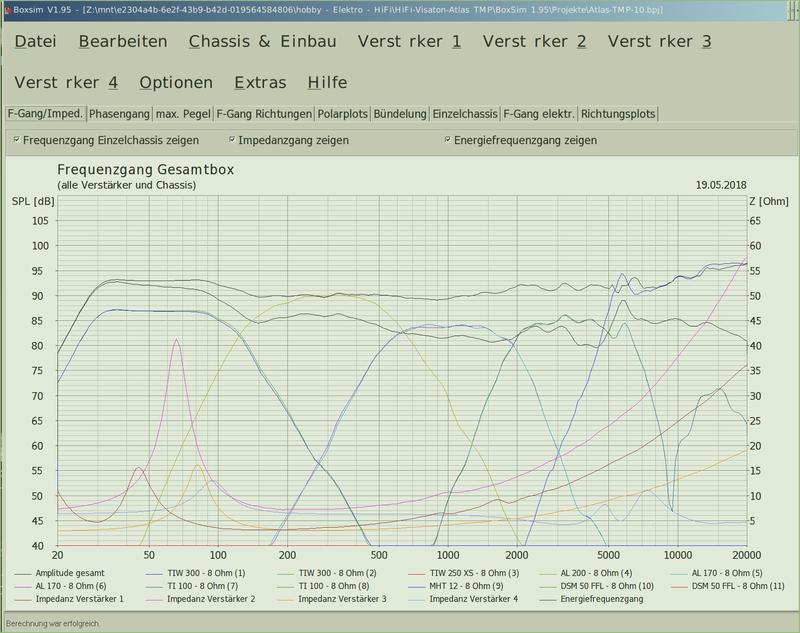

                              Hallo Gemeinde !!!
                              Ja, die Zeit verfliegt, aber der Wunsch nach was feinem besteht weiterhin
                              Zunächst einen riesen Dank an VISATON. Das neue BoxSIM ist PERFEKT LEUDDE !!!
                              Mechanic: Danke für Blumen ... ich komme noch diesen Sommer darauf zurück
                              Infos Allgemein:
                              - Ich bin ja auch PA-ler und JBL+Crown meine 1. Wahl
                              - Monitor 890 MKIII ist natürlich der Hammer !
                              aber nicht was ich mir wünsche. Diese werde
                              ich über kurz oder lang mal bei VIS hören gehen.
                              - Die Idee der Monitor 890 kommen von JBL:
                              Hier ein paar Links:
                              https://www.youtube.com/watch?v=6_v_wi-9jZ0
                              https://www.youtube.com/watch?v=ucFDtUUxlE0
                              https://www.youtube.com/watch?v=07aosfqQHPA
                              https://www.youtube.com/watch?v=T3g0FPYiOd0
                              Die "Arschbacken" sollten bekannt sein
                              https://www.youtube.com/watch?v=Z106AhDKK8g
                              Hörnen waren bis zu den 70igern und vor allem weit davor sehr wichtig, da es keine Verstärkerleistung gab bei den damaligen Röhren-Amps.
                              Bei den obigen Lösungen klingt eine Trompete, wie eine Trompete
                              Obiges ist nicht das Ziel !!!
                              Spielen in der Liga schon !!!
                              Frage: Was kann VISATON im Classic Style erreichen ???
                              Zur Atlas TMP:
                              - Klassische Box - als HighEnd - ==> "OldSchool" eben
                              - Es rechnet sich zeitlich nicht, eine Weiche dafür zu entwickeln.
                              - Daher Aktivierung zu Anpassung perfekt.
                              - Es gibt eine 2x4 Kanal aktive Weiche mit FPGA anstatt DSP. Die Latenzzeit ist 0. Teuer, aber kann eigentlich alles Einstellen und kompensieren. Alles andere jenseits von Gut und Böse und ist aus dem Profi-Bereich. Darüber hinaus kann dann auch eine Einmessung auf den Hörraum oder den Hörwunsch erfolgen.
                              - Aktivierung: Hier kommt nur ALBS in Frage !!! Unzerstörbar und perfekt trocken und tief. Netzteil Vorstufe 80V 40.000 µF / Amps 60V 1 F - kommt einer Batterie gleich.
                              - BoxSim kann nun eine Aktivierung mit Filtern und ParaEqu übernehmen !!!
                              - Bestückung: 2xTIW300 / 1xAL200 / 2xAL170 / 2xTI100 / 1xMHT12
                              - Anbei die Überarbeitung im Anhang
                              Wie gesagt: Es ist nun meine 1.Überarbeitung mit Aktivierung unter Anwendung von BoxSIM 1.95. Ich bin nicht perfekt und es können viele Fehler im Detail in dem Projekt sein, wie: Phasen / Polung / Geometrien / Angenommene Volumen / usw. Über Feedbacks - konstruktive natürlich - wäre ich dankbar. Gerne auch ein überarbeitetes Projekte. Auch kann ich nicht alle Reiter richtig interpretieren. Für Kommentare zu den Reitern wäre auch klasse.
                              Zuletzt geändert von OldSchool; 19.05.2018, 13:01.
