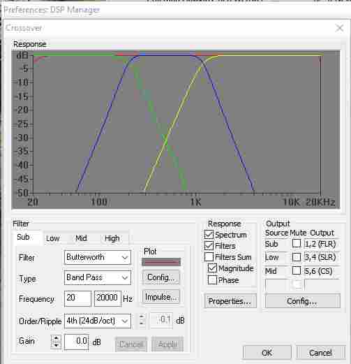

    Spricht etwas dagegen, die Frequenztrennung (und den Frequenzteiler) mit z.B. dem Plugin x-over für foobar zu machen (Bild siehe unten) (warum? es ist einfach und spart eine Menge Weichenbauteile und damit auch Geld), die Frequenzlinearisierung aber "analog"? (alternativ wäre hier Apo-Equalizer möglich, mini-DSP eher nicht weil noch ein Gerät und er ist ja auch nicht umsonst)
    Bild 1
    Bild 2
    Die Frage lautet nicht, ob das der optimale Weg ist (im Sinne von:"nimm doch lieber diesen oder jenen Equalizer, mini-DSP oder bau gleich eine andere Box"), sondern ob etwas aus grundsätzlichen Erwägungen dagegen spricht.

    • 2335
    Wenn die ovale nach vorne schauen, strahlt die Rückseite der Dipole nach vorne und die vorderseite der membran nach hinten
