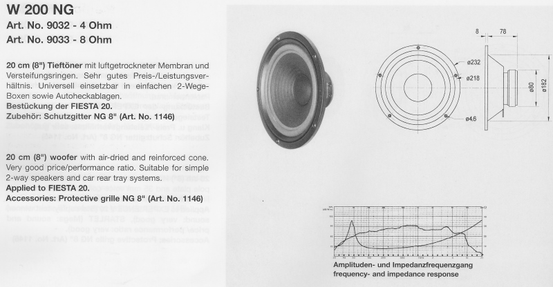

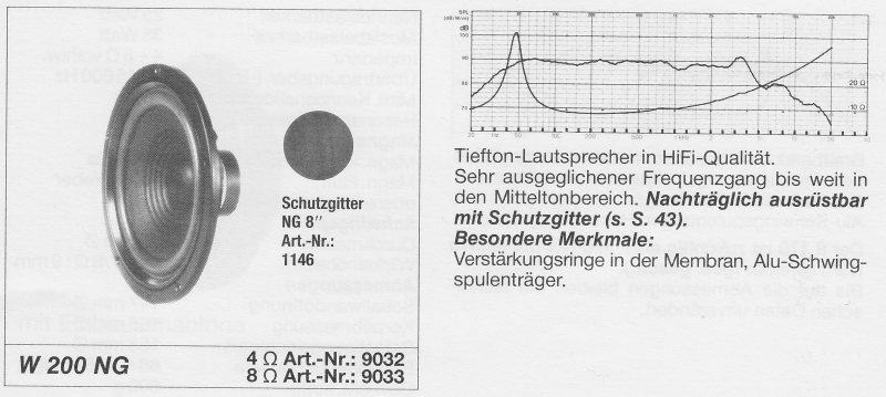

            tatsächlich gab es mehrere Versionen des W200NG, erkennbar auch an den Versteifungsringen und der Verklebung der Sicken:
