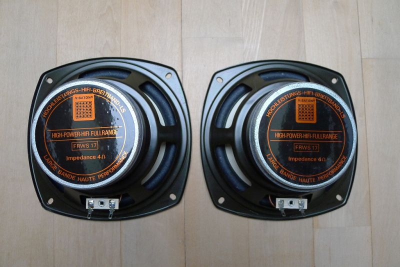

    Moin,
    habe ein Paar FRWS17 NOS gesichtet und konnte nicht nein sagen. Geplant ist damit ein kleines FAST. Soll rein VISATON bleiben. Vorhanden wäre ein Paar W250S4. ...feuchter Jugendtraum halt, weil damals ein CORAL Beta nicht finanzierbar war. Geplant ist passive Trennung aber overall-Aktivierung mit einem Hypex AS2.100 als MIni-Party-Beschallung.
    Vielleicht liest Friedemann hier mit und kann was dazu sagen, aus welcher "Schmiede" die FRWS17 kommen..gab ja dazumal wohl eine Kooperation mit CORAL.
    Viele Grüße,
    Christoph
      Das ist sehr lange her. Ein Kooperation mit Coral gab es (habe die Firma zweimal besucht), aber ich glaube den FRWS 17 hat Foster oder Fostex (auch Tokio) für uns gebaut.
      Friedemann

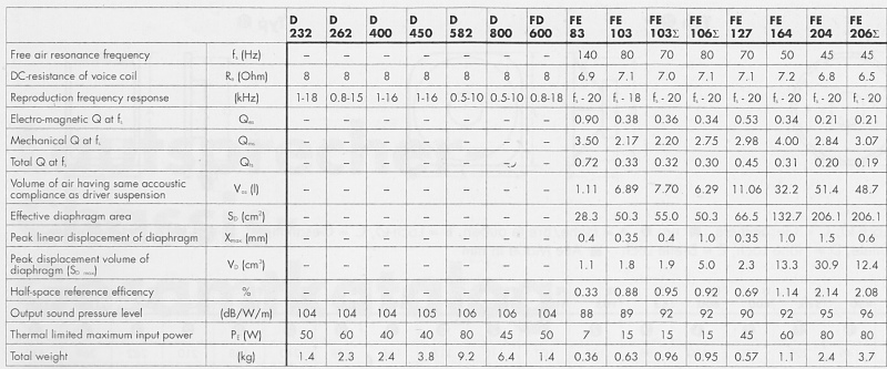

            Hallo Christoph,
            Friedemann hat dir ja schon den richtigen Tip gegeben. Ich denke auch dass deine Chassis von Fostex stammen. Von Coral kamen einige Chassis der Technology Line.
            Hier aus alten Unterlagen noch Daten zum FE164. Kostete damals (1985) bei ACR 77DM.
            Grüße Ralf

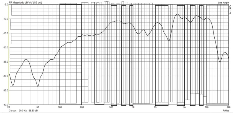

                Hallo Christoph,
                gibt´s was Neues zu Deinem FRWS 17 Projekt?
                Ich hab den verbaut und finde den eigentlich weniger gutmütig in seinem Verhalten...
                Meine (nicht besonders professionelle) Messung in 1m Abstand.
                Schallwandbreite 40cm
Ansichten: 1
Größe: 103,7 KB
                Schade, weil ich glaub der klingt gezähmt wirklich super. Hab ich aber noch nicht hingekriegt.
                  • 3175
                  Ja, die Messung sieht nicht gut aus. Ich selbst habe noch keine Zeit gehabt, mit dem zu experimentieren und es wird auch noch etwas dauern....vor dem Winter muss die Terrasse noch ferig werden...
                    Die Sicke sieht mir verdächtig neu aus. Ist die mal getauscht worden? Die kann ganz üble Dinge machen, die schon einen Mitteltöner zum Verhängnis werden können.

                      bei mir sehen die Sicken ebenso aus (hab 4 Stück)
                      Angeblich sollen die FRWS 17 im BK 161 Horn gut sein, kann ich mir auch vorstellen, da dann der Grundton etwas gestärkt wird. Andererseits braucht man ja eh noch einen Sub, denn unter 70Hz wird nicht mehr viel gehen, dann wird das Ganze eher groß...schließlich müsste der Sub eigentlich auch ein Horn sein, irgendwo muss ja der Wirkungsgrad herkommen, und Horn klingt einfach geil.
                      Was da bei 3 KHz abgeht, naja. Möglicherweise bei 2 KHz trennen und einen Hochtöner (oder kleinen Breitbänder) übernehmen lassen. Das zwischen 500 und 1000 Hz lässt sich ja mit einem Sperrkreis bändigen.
