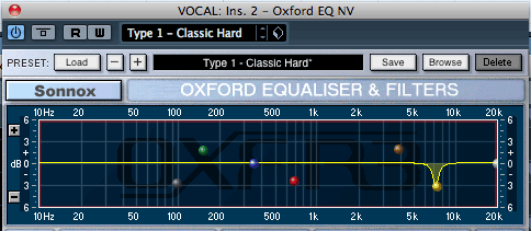

            5. Sibilanzen entfernen – 7 kHz Konsonanten wie „s“ und „p“ tragen mehr Energie in sich als die meisten anderen. Was man gegen plosive Laute machen kann, soll heute nicht Teil dieses Artikels sein. Vielmehr wollen wir uns um störende und zu laute Zischlaute beim Sprechen / Singen kümmern. Einerseits reicht oftmals eine leichte Absenkung der Frequenzen um 7 kHz herum. Diese Absenkung kann schon dafür sorgen, dass die SSS-Laute nicht zu sehr aus dem Gesang oder der Sprache herausspringen und den Zuhörer ermüden.
            Quelle: www.delamar.de
            Andererseits lassen sich diese Sibilanzen sehr einfach mit einem De-Esser entfernen.
            Versuch mal einen Saugkreis parallel zum HT: 3,3 µF, 0,15 mH, 10 Ohm. Noch besser 1µF, 0,4 mH, 10 Ohm (+-)

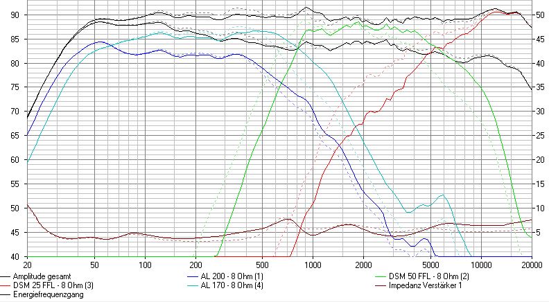

                  Moin Jürgen,
                  anbei stelle ich mal die beiden Simus rein, die ich zuerst ausprobieren werde, sobald die Boxen soweit sind. Kann allerdings noch etwas dauern...
                    • 28734
                    Danke. Mir gefällt die Nicht-alternative besser. Was mir aber gar nicht zusagt, ist das betreiben des Al 170 im unteren Bereich. Da sollte ein Hochpass rein.

                              1. Die neue Version von Reim simuliert
                              2. Einen Al 170 durch Al 200 ersetzt und die Weiche angepasst
                              3. Die Ke durch DSM 25 ersetzt und die ...............................
                              Ergebnis: Die DSM 200 wal entspricht fast genau der Reimschen DSM, die gemessen und durch Hörtest optimiert wurde. Also sollte auch die DSM 200 so gut klingen.
                              Von 1500 - 3000 könnte man etwas Pegel wegnehmen. Aber die Abweichungen der realen Chassis sind größer als in Boxsim. Nutze die Ohren.
                              Die Senke im Mittelton ist richtig und wichtig. Sie entspricht fast exakt meiner These, dass der Mittelwert aus Achsen FG und Energie FG gerade verlaufen soll.
