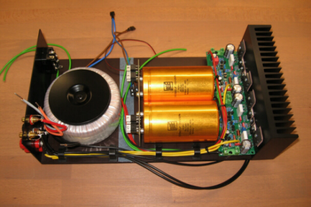

            Ich lasse gerade die Scheiben klirren mit 2x 8W Class A (Eigenbauten) an meinen Pentatons - 160 W braucht es wirklich nicht.
            Ein recht verbreitetes Selbstbau-Verstärkerkonzept ist der SymAsym (unter diy-audio-shop gibt es Platinen, Baubeschreibungen und verlinkte Stücklisten (Reichelt)); der liefert 60W/8Ohm bzw. 100W/4Ohm ist 1000-mal gebaut und sollte etwas recht feines sein. Bei mir in der Werkstatt wachsen gerade zwei SymAsym doppel-monos, die irgendwann mit einer noch zu entwickelnden Aktivweiche meine dipol-lines antreiben sollen.
Ansichten: 1
Größe: 132,2 KB
            Ringkern muss es nicht sein, aber einen gescheiten nicht-Ringkern-Trafo zu bekommen, der deutlich günstiger ist, ist nicht wirklich realistisch.
