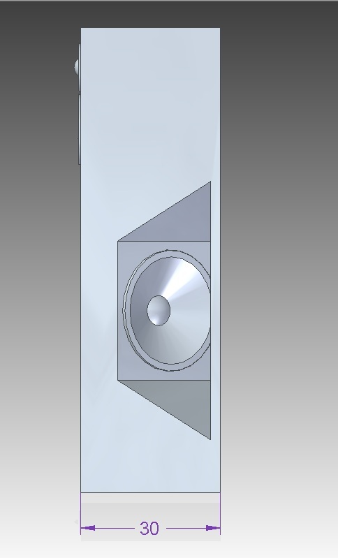

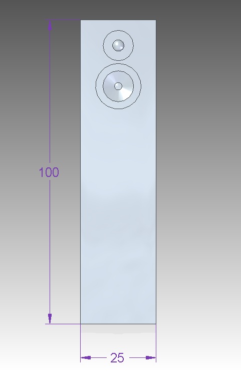

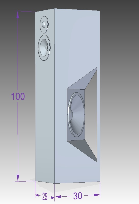

      Ich bin mit meinem Projekt nun etwas weiter. Die Treiber sind da. Das Bosxim Konzept ist komplett
      überarbeitet, sodass ich einen deutlich höheren Wirkungsgrad realisieren konnte. Der Widerstand
      fällt zwar bei 80 Hz auf lediglich 3 Ohm, doch das ist meines Erachtens für einen durchschnittlichen
      Transistorverstärker gut machbar.
      Die nötigen Weichenbauteile werden sich bestimmt finden (oder ich muss welche nachkaufen).
      Was mir allerdings noch Kopfzerbrechen bereitet ist das Gehäuse. Ich habe von meiner ursprünglichen,
      etwas wilden Vision Abstand genommen und denke es so einfacher realisieren zu können:
      Wie ich da die 2cm Phasen ran bekomme weiß ich allerdings noch nicht.
      Es wäre nett wenn Ihr mir etwas bei der Position des TT helfen könntet. Ich habe die Position einfach
      geraten. Ist sie klug?
      Eine andere Frage: Wie soll ich die Gehäuse fertigen? So:
      oder so:
        • 2403
        Fasen ohne Verrundung der vier Ecken geht eigentlich ohne 5-Achs-Fräsmaschine garnicht; mit Verrundung wäre eine Oberfräse mit Kegelfräser die Antwort, aber nur, wenn die eigentliche quadratische Schallwand danach von innen angeleimt wird (Anlaufzapfen steht über).
        Die DIN sagt glaube ich 3,2 Ohm Minimum für einen 4 Ohm Lautsprecher und einen "durchschnittlichen" Verstärker gibt es nicht - schau, dass er bei Übertemperatur abschaltet, dann bleibt er wenigstens am Leben, wenn er es nicht schafft.
        Die einfachste Lösung wären Dreiecksleisten aus dem Baumarkt.
        Bassposition: Spiel das doch in Boxsim durch - absolut stimmt das vielleicht nicht exakt, aber der tendenziellen Unterschied verschiedener Positionen sollte erkennbar sein.
        Gehäuse: unbedingt "oder so" !
          Auf so einen Hokuspokus hatte ich mich schon eingestellt. Mist. Ich bin mal gespannt was dabei heraus kommt.
          Das ist doch mal ein Hinweis! Ich meine auch schon mal Nennimpedanz - 20% gehört zu haben. Mit dem roten
          22 Ohm Widerstand passt es nun.
          Bei der Bassposition hatte ich mir eher Gedanken über die Beeinflussung anderer Chassis durch den doch recht
          großen Magneten des Basses gemacht. Denn die kann Boxsim wohl kaum berechnen.
          Wenn nichts dazwischen kommt kann ich wohl am Wochenende anfangen.
