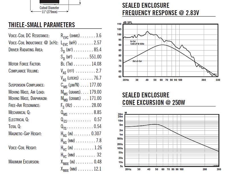

                            EDIT: Die hier sehen doch sehr gut aus! 16 Stück davon sollten reichen.
                            http://www.visaton.de/de/chassis_zub.../sl87fe_8.html
                            Und vielleicht sowas hier als TT in die Mitte? PP-Mebrane und "autotauglich" - sollte also normalerweise auch mit etwas Luftfeuchtigkeit klar kommen. Leider gibts keine sinnvollen Daten dazu - oder vielleicht doch, muss später mal suchen:
                            https://www.conrad.de/de/auto-subwoo...-4-372727.html
                            Edit Daten gefunden: siehe Anhang
