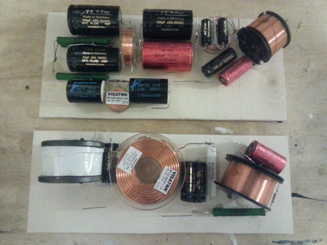

    Guten Morgen,
    die Weichenbauteile sind schon mal da ...
    der 6.8 Ohm Widerstand für den TT-Zweig hat dich für das Foto entschuldigen lassen ... unpässlich
    So viele Bauteile für zwei Frequenzweichen

        @Volker
        danke für den Hinweis mit den 2.2 mH Luftspule.
        Das kam mir insoweit bekannt vor, dass ich meinte die auch schon verbaut zu haben...
        Und in der Simu mit boxsim bei meinem Backcenterprojekt den glatteren Frequenzgang erreicht zu haben = bessere Phasenbeziehung.
        ich hab grad in meine Backcenter geguckt ... und da sind die 2.2 mH Spulen eingesetzt.
        Vllt ein Grund weshalb mir das Klangbild so gut gefällt ... der Klang löst sich schon in geringem Abstand völlig vom Lautsprecher ...
        Peter
        • Volker
          • 24.12.2000
          • 2002
          Hallo Peter,
          ich hatte die 2,2mH Spule Im Bild nicht gesehen, dann wohl doch und mein Post gelöscht, da noch unbeantwortet. Die 2,2mH Spulen sind oben links nehme ich an?
          Gruß, Volker
          • PTebbe
            • 04.10.2001
            • 1895
            Hallo Volker ....
            Das sind noch die falschen ... ich wechsel aber auf die 2.2 mH ...

              der Mittel- und Hochtonzweig der Weichen ist fertig.
              Der Tieftonzweig mit den 2,2 mH 1,3 mm Spulen kann in Angriff genommen werden, nachdem ich dank Volkers Hinweis die 1,5 mH-Spulen retourniert habe und dafür die 2,2 mH geordert habe. Die sind gestern angekommen. Ganz schön viel Kupfer dran
