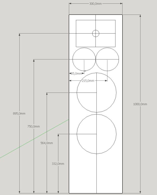

    Moin Moin,
    Diesen Frühling möchte ich mein Heimkino renovieren. Hier wird natürlich auch in Stereo Musik genossen.
    Ich würde für die Front gerne 3 Lautsprecher verwenden, die die gleichen Chassis und die gleichen Trennfrequenzen haben.
    Vorweg, ein Großteil der Chassis ist beretis vorhanden.
    Meine Wahl fällt hier auf die Concorde WG (allerdings die passiv Version).
    Ich möchte allerdings die Chassis anders anordnen.
    Für die Front R+L stelle ich mir den Aufbau ähnlich der Studio 1 vor.
    Oben den HT im WG (rechteckige Version), darunter die beiden AL130 nebeneinander (diese werden zusätzlich auf je 130mm Durchmesser abgedreht)und dann darunter die beiden GF200. Die Gehäuse werden 1 Meter hoch (und 30cm Breit mit 2cm Fase links und rechts(, so dass der HT in der Sitzposition auf Ohrhöhe ist.
    Die Simulation in Boxsim mit der original Weiche schaut soweit ganz gut aus und unterscheidet sich nicht so sehr von der Concorde WG.

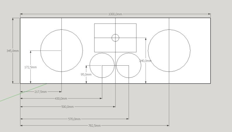

    Der Center soll eine liegende Version werden, links und rechts je ein GF200, in der Mitte dann oben die KE im WG und darunter wieder die beiden AL130 nebeneinander, die Simulation zeigt nur geringe Abweichungen zur Concorde.
    Als Surround LS kommen dann 2 (später evtl. 2 weitere) Studio 1 zum Einsatz.
    Was haltet Ihr von dem angedachtem Projekt, würdet Ihr etwas anders machen, wenn ja was und warum?
    Wie beurteilt Ihr die anordnung der Chassis ?
    Anbei noch Zeichnungen und Boxsim Projekte.

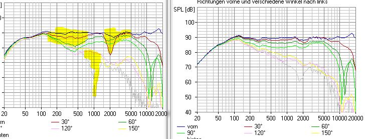

    In der "CCWG-STUDIOWG vgl RL Center" ist die durchgezogene Linie die Concorde mit Studio Aufbau als Stand-LS, die gestrichelte Linie die liegende Center Version.
    In der "CCWG-STUDIOWG vlg org CCWG" ist die durchgezogene Linie die org. Concorde WG (etwas in der Höhe reduziert...), die gestrichelte Linie ist Concorde WG mit Studio Aufbau als liegender Center.

    Ich bin da sehr skeptisch.
    In den Dateien sieht man keine ....Linie, das geht nicht mit Boxsim
    Die Concorde WG wurde langwierig optimiert, bis Fase + Weiche optimal waren, das gilt nicht mehr bei deiner Version.
    F-Gang ist sehr ähnlich, aber nicht die Bündelung, die deutlich schlechter ist.
    Ich würde an deiner Stelle die Studio 1 geschlossen mit der Ke bauen und nur noch die Trennung zum Tiefton simulieren. Auch wenn du nicht aktivieren willst, die TT über ein Submodul anzutreiben, ist wesentlich besser, aber auch der Übergang zur Studio 1 sollte mit Hochpass geschehen.
    Das runde WG ist akustisch günstiger, da weniger Abstand.
    In der offiziellen Weiche hat die 0,68 mH 0,8 Ohm.

        Wenn du die Concorde so umbaust, hat sie keinen der Vorteile einer Concorde mehr, aber auch gar keinen. Wieso willst du die Concorde überhaupt so umbauen?
        Wenn du das passiv lösen willst, bau dir lieber die COncorde so wie sie ist. Hinlegen kann man die allerdings nciht, aber dafür gibt es von Mr.Woofa einen Concorde Center. den könntest du bauen.

            Außer dass dies mit einer Concorde nichts mehr zutun hat, ist dein Entwurf extrem häßlich - sorry der Ehrlichkeit.

              Ich glaub Boxsim hilft mir hier nicht weiter, nehme ich die Weiche der Studio 1,(als Basis TT LP und MT HP der Concorde), sieht das Ergebnis nicht besser aus als mit der Concorde WG Weiche, auch nicht von der Bündelung her.
              Na ja zumindest sieht es so in Boxsim aus...

                Den Center kannst auch als Concorde WG ausführen, denn wenn schon WG, dann alles. Es muss nur die TT-Spule größer werden. Mit Einmessung wird es noch besser.
                "Bescheidene vertikale Abstrahlung" ist Gaga. Sie entspricht nicht dem Ideal einer gleichmäßigen Abstrahlung - und ist deswegen gut. Wenn das der Grund für die merkwürdige Konstruktion (sorry) war, vergiss es. Außerdem machst du die horizontale Abstrahlung "bescheiden", was eindeutig negativ ist für die Ortung.
                Gelb markiert sind die Macken deines Projektes im Vergleich zur ConWG

                  ok, das sieht in der Tat bescheiden aus, also werde ich den das Projekt ändern...
                  Ich werde die Front (zumindest L+R) als Concorde WG ausführen.

                  Beim Center orientiere ich mich dann an dem LaBelle Center, mit der leichten Abflachung zu den TT hin. Hier würden die gleichen abgedrehten Chassis (+WG) zum Einsatz kommen, ich hoffe das erfordert dann keine Anpassung der FW...
                  @ WalWal (und natürlich auch an de Rest von euch...), muss die Weiche vom Center wegen der Anordnung der Chassis und der geänderten Schallwand geändert werden ?

                    • 28886
                    Absatz 1
                    Ist möglich, keine Weichenänderung nötig
                    2
                    ja
                    3
                    Nein
