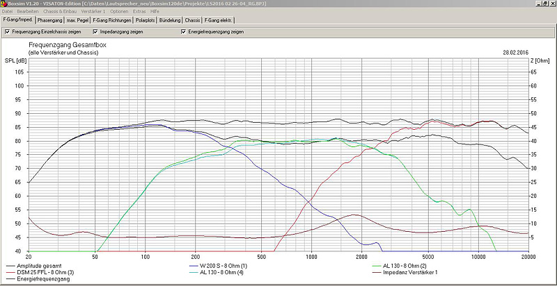

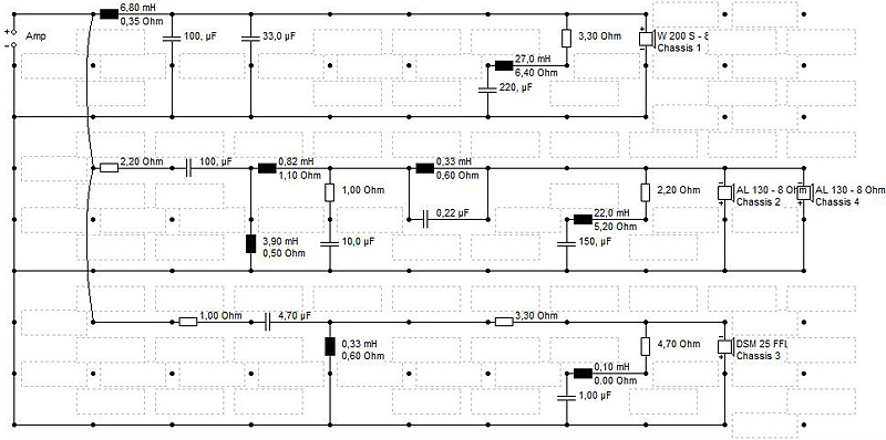

    ich plane derzeit meinen ersten Selbstbau LS.
    Zielführung soll sein, meinen Audio Physic Spark 4 hinsichtlich ihrer Auflösung gleich zu kommen, jedoch mit mehr Bassfundament, was sich in einem Gehäuse wiederfinden soll, dessen Geometrie der Thiel 3.7 ähnelt.
    Ziemlich ambitioniert - ich weiß :-D.
    Ich habe mal einige Boxsim Projektdateien und ein *.png (in schlechter Qualität) in dem der Frequenzgang der Spark abgebildet ist beigefügt.
    Ich wäre dankbar für jede Anpassung, Verbesserungsvorschlag etc!

      Moin,
      leider hat der F-Gang Deiner Simu wenig mit dem der Spark gemeinsam!
      Ebenso sieht man gut, dass der Phasengang bei der Trennung Miteelton - Hochton überhaupt nicht passt; die Summe ist leiser als der HT alleine...
      Gruß Jörn

            Die Simulationen zeigen einen gravierenden Mangel. Wenn man beide Mitteltöner umpolt, sieht man, dass in den Übernahmebereichen die Phasenlagen überhaupt nicht stimmen. Es müssten sich tiefe Einbrüche zeigen, was nicht der Fall ist. Die Weiche muss leider ganz umgestaltet werden.

                    Moin,
                    aber wo ist der <Unterschied, wenn wir Dir ein fix und fertiges Boxsim-Model erstellen, welches Du nur noch nachbauen brauchst, und einem fix und fertig entwickeltem Bausatz, den Du nur noch nachbauen brauchst?!
                    AmBesten, Du fängst klein an, mit einem 2-Weger, einfach um ein Gefühl zu bekommen, wie man eine Weiche mit Boxsim erstellt.
                    Wenn Dir das gelingt, DANN kannst Du es auch mit einem 3-Weger versuchen...
                    Und selbst dann wirst Du mehr als nur 4 Tage daran sitzen, ganz zu schweigen davon, das es sinnig ist, das per Simulation erstellte Ergebnis hinterher mit ARTA etc messtechnisch zu überprüfen!

                            Leider muß ich meinen Vorrednern absolut recht geben. Trotzdem habe ich auf die Schnelle mit den angegeben Chassis etwas simuliert, obwohl es hier im Forum begnadete Simulanten gibt.
                            Dazu noch folgende Bemerkungen:
                            Volumen für die AL130 auf 3 L erhöht
                            TT höher gesetzt
                            Maße für Tiefe und Breite sind identisch (30cm). Akustisch ungünstig und sieht nicht aus (m.M.). Sollte schmaler und tiefer ausgeführt werden.
                            Alles ohne Gewähr
                            Gruß Rainer
