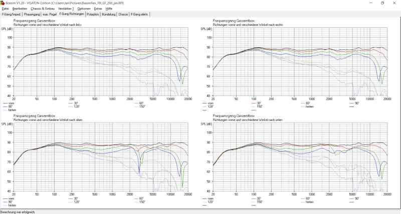

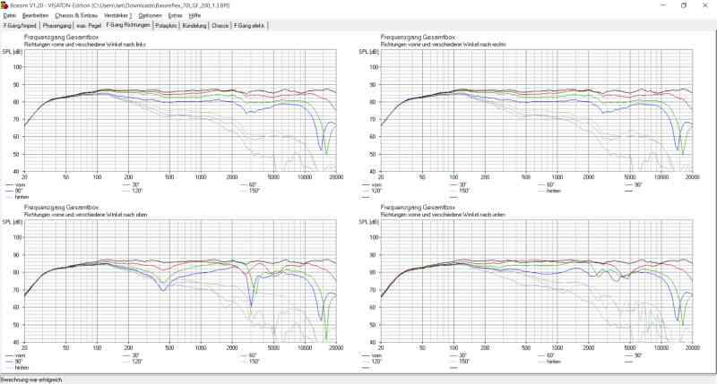

            riwei
            Wie wichtig sind Phasenbeziehungen?
            Siehe F-Gang Richtungen vorne und verschiedene Winkel nach oben.
            Bild2, Boxsimdatei in #1 mit der Trennfrequenz GF200 und AL130 hier stimmt die Phasenbeziehung nicht und man sieht den Einbruch bei 450 Hz.
            Bild1, bei der neuen Trennfrequenz GF200 und AL130 stimmt die Phasenbeziehung und kein Einbruch ist zu sehen, wie in #9 bei walwal zusehen ist.
            Außer bei der Trennfrequenz AL130 und DSM 25 sind in den beiden Bildern kleine Unterschiede vorhanden, die auch auf eine nicht günstige Chassis-Lage hindeuten.
            Gruß Richard
