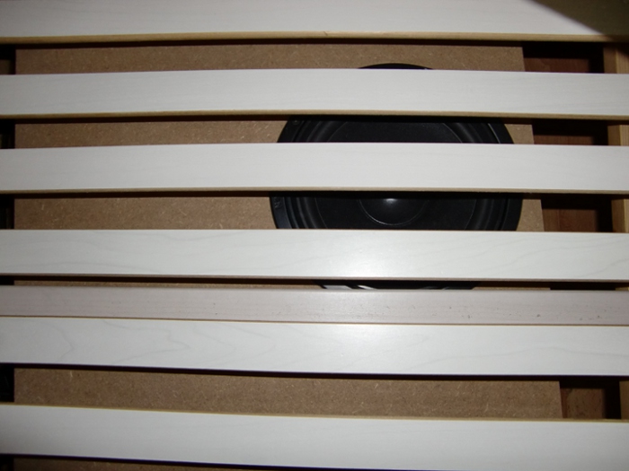

    Habe gerade nochmal nachgemessen - das Gehäuse könnte sogar 120x50cm
    Das gibt ja schon knapp 60liter bei 19mm Plattenstärke. Da gehen ja schon bald 2x Tiw200 geschlossen
    Sofa noch 2cm anbocken

      Downfire macht nur Sinn bei hartem Bodenbelag. Dadurch wird der Bass etwas verstärkt.
      Aber da Du direkt darüber sitzt, würde ich auch wie walwal geschrieben hat, die Chassis nach oben abstrahlen lassen.

        Wie hoch sind die Füsse unterm Gehäuse
        und wieviel Luft hast du von der Chassis zum Lattenrost?

          Zwischen Lattenrost und Chassis sind 9cm.
          Füsse sind keine unter dem Sub.
          Ich habe nur etwas Filz drunter geklebt, damit ich den beim saugen leichter auf dem Laminat verschieben kann.

            Bei mir wären es dann nur 1cm.
            Wieviel Abstand sollte ich denn mindestens einhalten?

              Das die Membran oder Sicke nicht das Sofa berühren.
                • 2335
                Auch nicht wenn man drauf sitzt:-)
                • Silencer
                  • 13.07.2003
                  • 732
                  Oder wenn er unter Volllast dir das Sofa massiert! Also ich würde schätzen so 5 cm wenn das Sofa sehr nachgibt und so 2,5 - 3 cm wenn es ein echt festes ist wie mein Neues!
