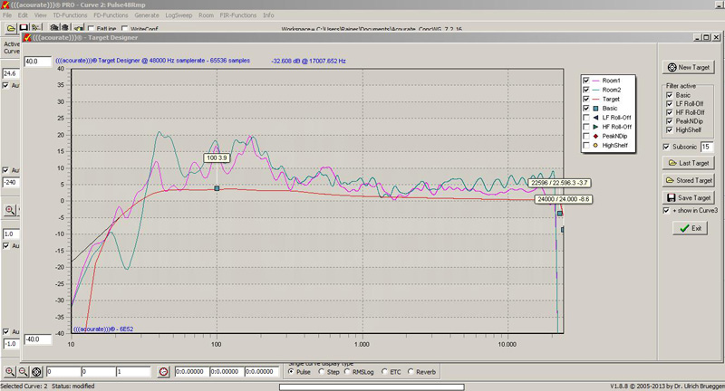

            Wird im Nahfeld gemessen und abgesenkt oder am Hörplatz gemessen und dann abgesenkt? Wie geht ihr da vor ?
                Bei Acourate wird am Hörplatz gemessen. Anschließend wird eine Zielkurve definiert, die u.a. für die anschließende Filtererstellung dient. Diese Zielkurve kann man beliebig abändern bis die Ohren O.K. sagen.
                Es ist erstaunlich wie bereits kleine Änderungen an der Zielkurve doch relativ große Auswirkungen auf den Klang haben.

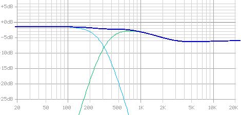

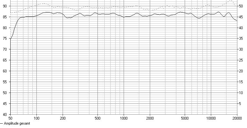

                      Anbei 2 Simus
                      Linear und mit fallendem Frequenzgang. Kannst ja mal deine Wunschfasen eingeben und sehen, was dabei rumkommt. Bei meiner C WG waren Simu und Messung sehr ähnlich. Pegel ist nicht vergleichbar. Die Senke in der Simu bei 2000 ist bei der Messung nicht vorhanden. Der Rest ist vernachlässigbar, Raumeinfluss macht da mehr kaputt.

                          @walwal:
                          Danke für deine Vorschläge, die Version ohne Absenkung ist die von Visaton, oder?
                          Die Bündelung durch das WG wird nicht richtig simuliert, oder?

                            Die ist von mir, aber auf Basis der CWG. Ziel: gleicher Frequenzgangverlauf.
                            Die Bündelung wird nicht richtig simuliert.
