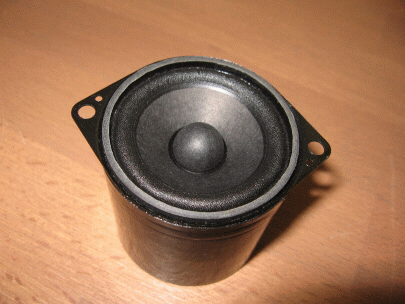

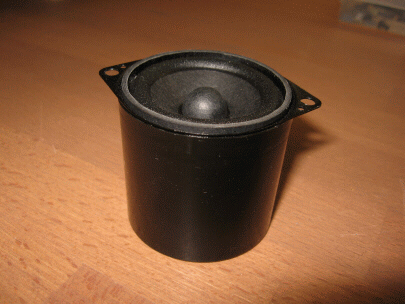

                              • 2481
                              Die SC 5 müsste sehr hoch (4 kHz ?) angekoppelt werden. Ich würde da den sogar noch etwas günstigeren FRS5X nehmen, der geht viel weiter runter. Das Mitteltonloch wird sonst höchstwahrscheinlich gewaltig.
                              Ich bin gerade dran, basierend auf der CT 273 einen etwas hübscheren Koaxbügel für den FRS abzuleiten (Alublech, Ring um das Chassis und abgekanteter Steg nach außen). In diesem Konzept wird der FRS5X als (hochbelastbarer) Hochtöner ab 1,8 kHz eingesetzt. Das "Gehäuse" aus Panzertape um den Korb geht natürlich gar nicht - aber: die Deckel einer "Sprühdosen-Familie", z.B. WD 40 oder einiges von "Kontakt-Chemie" passt da hervorragend und durch kürzen kann man sogar noch etwas mit dem Volumen spielen ! Die Dinger könnte man so auch wunderbar in die "JBL-Schlitze" applizieren ... (und wenn das insgesamt schief geht, ergeben die 6 überzähligen FRS´se zwei sehr, sehr gute PC-Lautsprecher !)
                              Ansonsten würde ich beim Bass danach schauen, was mit dem doch recht mickrigen Nettovolumen so geht (ich schätze so 25 bis 28 Liter ?).
