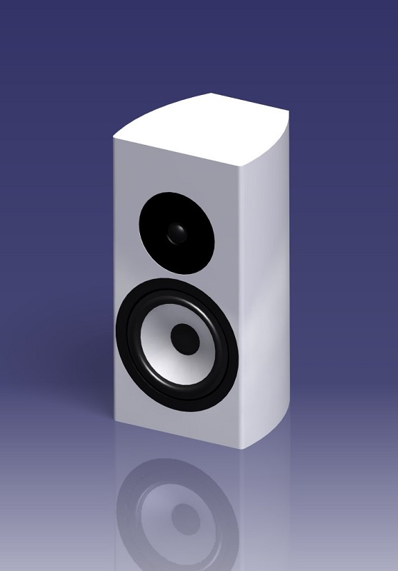

    ich habe vor ein paar Tagen ja in diesem Thread hier Überlegungen angestellt:
    http://www.visaton.de/vb/showthread.php?t=28167
    Inzwischen konnte ich, angeregt durch eure Kommentare, die bessere Hälfte davon überzeugen, etwas größer zu werden und die Lautsprecher als Rears auf Wandhaltern entsprechend einzuwinkeln.
    Dafür wird das Ganze nun schick mit gerundeten Seitenwänden in weiß und die Entwürfe aus CATIA werden abgesegnet oder eben auch nicht.

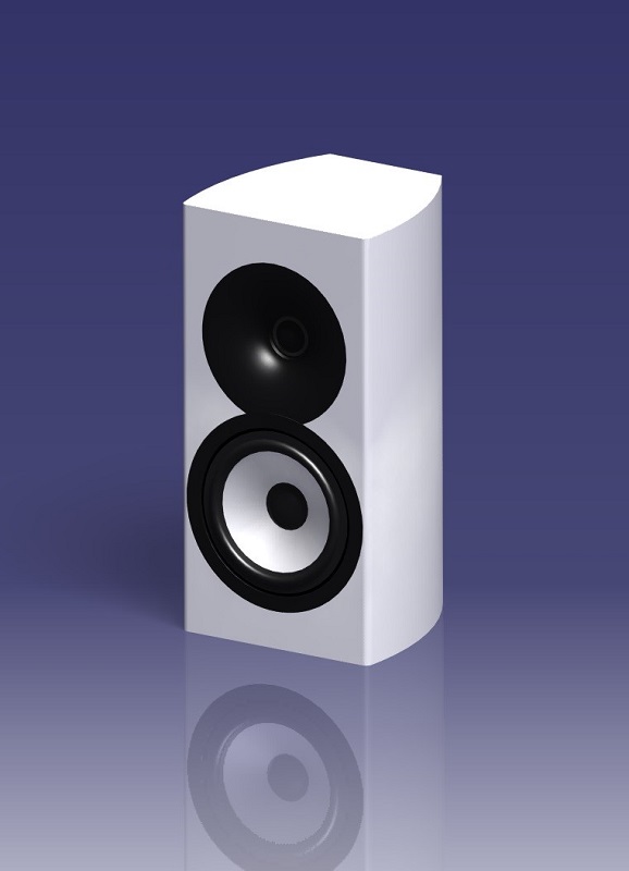

    Prinzipiell dachte ich zuerst an eine Studio2 mit etwas kleinerem Volumen.
    Der Waveguide findet aber optisch keine Akzeptanz (zu groß im Vergleich zum Al, selbst abgedreht auf 125), also muss es eine Kalotte ohne diesen werden.
    Es gibt ja eine Weiche zum Direktstrahler Al130+G20SC.
    Kann ich das prinzipiell einfach so bauen, oder wäre die G25FFL doch die bessere Wahl? Falls ich dann doch mal auf WG umrüste ist die richtige Kalotte schon drin....
    Mit dem Volumen liege ich aktuell bei 4,85l abzügl. Einbauten.
    Ein paar Bilder zur Veranschaulichung der Varianten seht ihr unten.
    Ich denke die 10mm mehr Durchmesser der G25FFL kann man sich vorstellen
    Vielen Dank für jegliche simulative und beratende Unterstützung

        Es gibt die VIB130CB
        Die ist von Timo und mit dem AL130 u. den G20SC. Habe ich letztens erst gebaut und schaue damit Filme.
          • 28734
          Wahrscheinlich reicht es aus, wenn du den Hochton leiser abstimmst. Ich hatt früher die Direktstrahler mit drr Ke als Front (mit Sub), war ganz ok, aber die Bijou gefiel mir besser, allerdings mit etwas weniger Hochton als vorgeschlagen.
          Mir gefällt die G 20 besser als die G 25.

            Ich präferiere da auch eindeutig die G 20 SC.
            Die Trennfrequenz wird genauso wenig wie der Schalldruckpegel entscheiden.
            Eine 20er Kalotte klingt feiner da weniger dynamisch bewegter Masse (die Hälfte!), zudem ist der Frequenzverlauf linearer.

              Dann ist das also bei meinem Volumen von knapp 5l so auch die bessere Lösung als die Studio 2 mit WG?
              Den Eintrag in der Boxsim DB für die VIB 130 CB habe ich gefunden.
              Der große Elko im Tiefton ist für den Hochpass? Brauche ich den wenn ich die beiden auf small laufen lasse?
              Beste Grüße
                • 28734
                Der große Elko linearisiert und vertieft den Bass, ohne ihn hast du bei 100 Hz einen Buckel, lass ihn drin.
                Durch die wandnahe Montage hast du, mit welchen LS auch immer, einen verbogenen Frequenzgang. Wenn dein AVR einmessen kann, sollte es besser werden. Muss nicht, aber kann.
                Ich halte die S2 auch bei 5 L Volumen für besser, aber wenn die Optik nicht genehmigt wird.....
