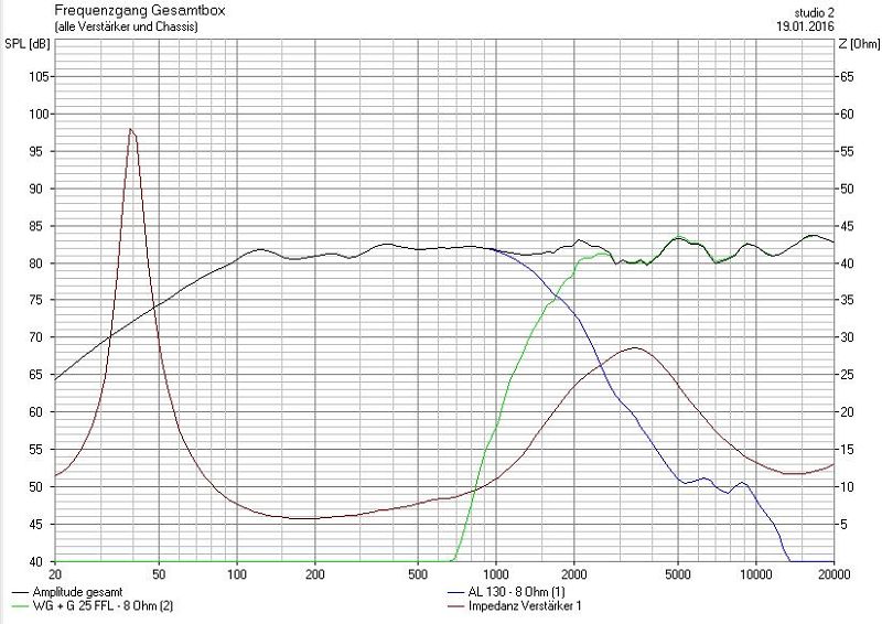

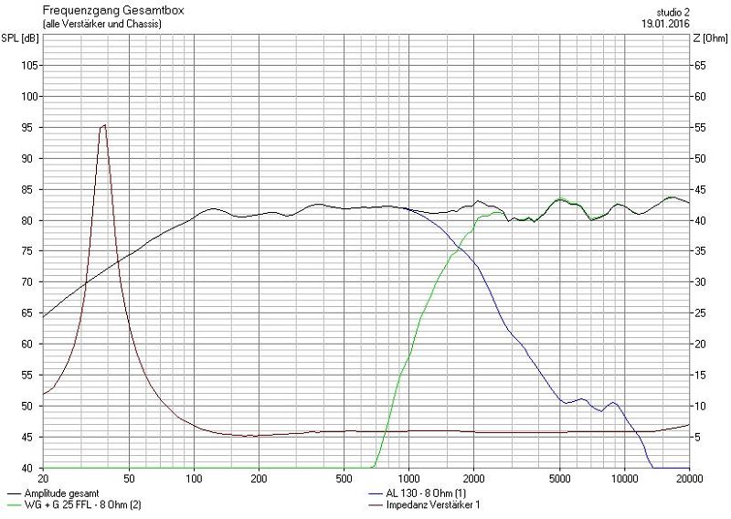

            ich komme auf folgendes Ergebnis:
            Hier die Bilder einmal mit und einmal ohne Impedanzkorrektur.
            Werte: 12R, 0,15mH und 22µF
            Was denkt Ihr? Das könnte so gehen oder?
            Gruß Dominik

              Richtige Box?
              Also deine Grafik hat für eine Studio 2 am falschen Ort fc (38Hz).
              Die von walwal projekt ist auch woanderst. ca 58Hz und die in der Grafik bei Visaton ist bei 68Hz.
              Kann man sich mal auf ein Volumen einigen? schmunzel
                • 28886
                Einigung unnötig, da meine Version stimmt - na gut, 10 L statt 8,3, aber sonst ist das exakt der Visaton-Vorschlag.

                • peacok
                  • 10.08.2014
                  • 276
                  ah ok.
                  Das RCL 12 Ohm / 0.5mH / 22uF sollt ganz gut passen, berührt die minimal Impedanz nicht. Genügend abstand. Das kann man so bauen.

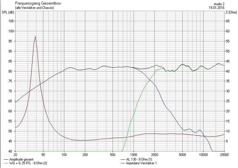

                    Also habe nochmal etwas gerechnet. 6R8 0,1mH und 33µF
                    Was denkt ihr? Aussehen tut es gut oder?
                      • 28886
                      Ja, sieht super aus.
