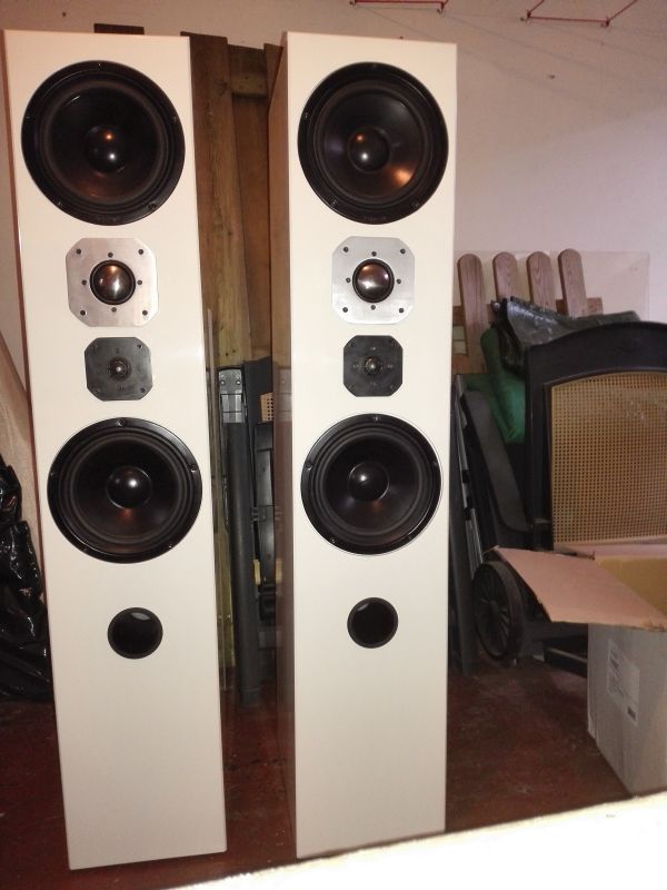

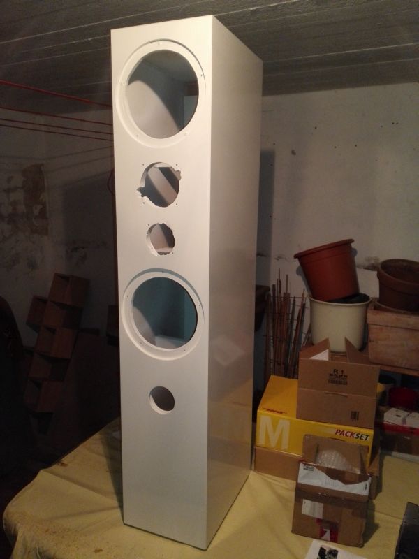

              wahrscheinlich hat schon niemand mehr damit gerechnet, aber ich habe doch tatsächlich das Projekt zu einem vernünftigen Ende gebracht.
              Ich möchte mich nochmal ganz herzlich für die Hilfe und die tollen Tipps bedanken aber mich auch gleichzeitig für mein seltenes Erscheinen hier im Forum entschuldigen!
              Im Anhang sind ein paar Bilder der fertigen Lautprecher.
              (die silbernen DSM 50 werden vielleicht noch gegen schwarze getauscht)
              Basti
