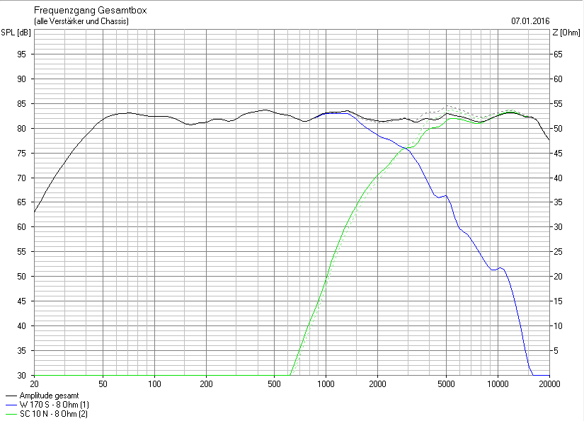

    Ich hab mal alle Daten in Boxsim (Version 1.2) eingegeben und bekomme mit etwas herumprobieren mit der Frequenzweichensimulation auf zwei Ergebnisse deren Gesamt-Frequenzgang mir gut gefällt, da einigermaßen gleichmäßig.
    Version 1:
    Version2:

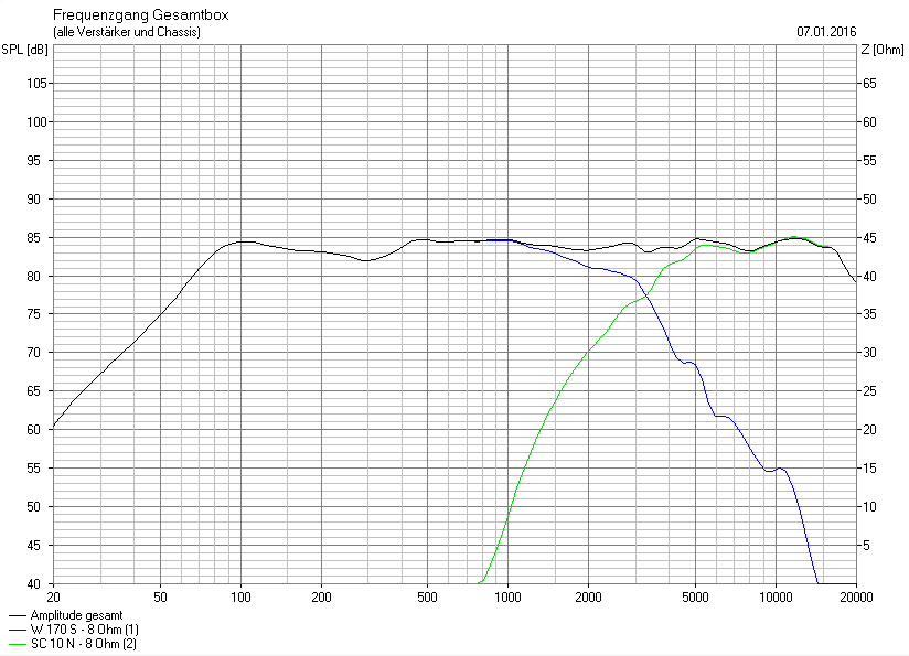

    Bei Version 1 gefällt mir der Frequenzgang persönlich einen Tick besser. ABER die Übernahmefrequenz vom HT erscheint mit etwas niedrig angesetzt, oder geht das so in Ordnung?
    Bei Version 2 habe ich versucht die Trennfrequenz etwas höher anzusetzen und so den HT zu entlasten, ohne dabei zu viel der Linearität im Bereich der Trennfrequenz zu verlieren. Der Bereich um die 3kHz gefällt mir wegen dem schärferen Abfall nicht so gut, der Bereich um 5kHz ist hier aber dafür besser ggü Version 1.
    Ist das so schon besser, oder ebenso noch zu niedrig für den HT angesetzt?
    Was für Auswirkungen hat eine zu niedrig angesetzte Trennfrequenz?

    Die untere Grenzfrequenz erscheint mir bei 49 l und dem W 170 S ziemlich hoch. Da müsste noch mehr gehen. Stelle doch mal bitte das Boxsim-Projekt in den Anhang.
    Die Simulation ist nicht so extrem genau, dass man sich im Übernahmebreich um einzelne dB Gedanken machen sollte. Beide Ergebnisse sind sehr ordentlich.

          Ich habe nur mal kurz in die Simu reingeschaut: Da ist ein Fehler, weil mal nicht "zu simulierende Box" wählen darf. Genaueres schreibe ich später.
          Friedemann

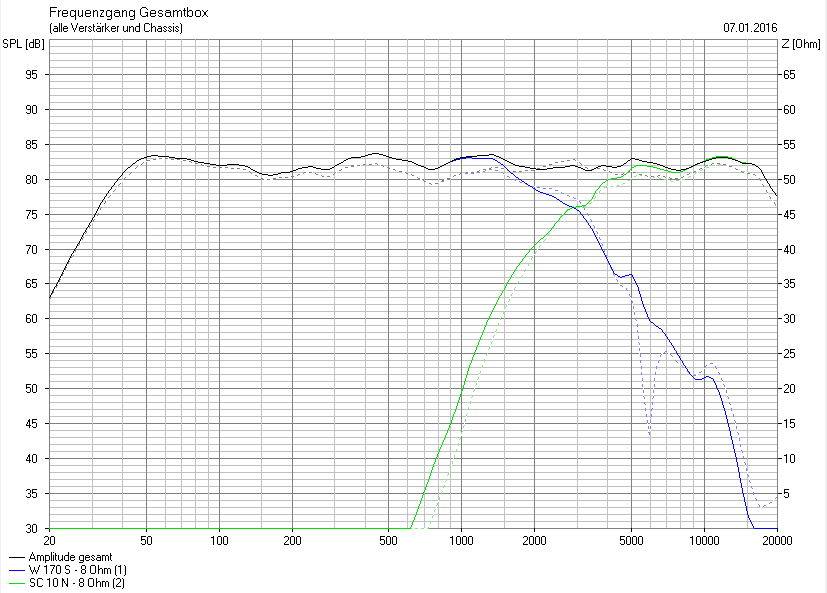

                Patrick, Deine simulierte Frequenzweiche ist für einen Anfänger sehr gut! Hast Du den Weichenoptimierer bemüht? Die 18-dB-Trennung und der Saugkreis ist eine gute Idee.
                Zwei Fehler sind allerdings vorhanden:
                1. Das Gehäuse hat nicht 9 l sondern ca. 30 l, gemäß der angegebenen Maße (vermutlich Außenmaße).
                2. Bei Chassis W 170 S darf man nicht "zu simulierende Box" wählen sondern muss die Einstellung aus der Datenbank stehen lassen (hier "Visaton
                Testgehäuse kleine Seite"). Die "zu simulierende Box" wählt man nur dann, wenn man die Box komplett aufgebaut hat und dann selbst misst und die Frequenzgänge in Boxsim importiert hat.
                Die Weiche habe ich leicht modifiziert, indem ich gängige Normwerte aus der E-6-Reihe mit den tatsächlichen Spulenwiderständen eingetragen habe. Dadurch mussten einige Werte leicht angepasst werden.
                Die BR-Abstimmung habe ich auf 40 Hz gesetzt.

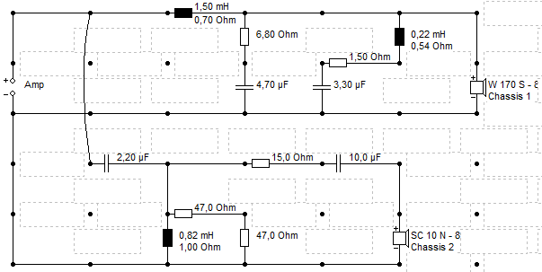

                    Vielen Dank F.H. das ist ja unglaublich, du hast da nochmal ordentlich was rausgeholt!
                    Ach Saugkreis nannte sich das, gut zu wissen. Wir hatten das vor paar Jahren in E-Technik-Vorlesungen mal zum Thema Funktechnik und Tief-/Hochpass. Ist jetzt aber echt schon ne Weile her, die Begriffe sind fast alle weg. Eigentlich schade.
                    Ja den Weichenoptimierer hab ich genommen um für den Anfang grobe Werte für die modifizierten Weichen zu bekommen. Danach ging's manuell weiter.
                    Aber jetzt mal im Ernst was du da raus geholt hast ist ja der Wahnsinn. Ich nehme an viel von den niedrige Frequenzen sind mir vorher durch die falschen (zu kleinen) Gehäuseeinstellungen verloren gegangen? Da muss man aber auch erstmal drauf kommen, dass sich die Optionen in den zweiten, dritten Reitern in den Chassi-Einstellungen verstecken. Hatte angenommen dass er sich das aus den "gemeinsames Außengehäuse"-Daten holt. Schön dass es jetzt passt. Sollten es nicht aber ca 44l, statt 30l sein? Die Wandstärke ist bei den Boxen nicht sehr hoch. Mit 44l wird's ja nochmal gut 1.5dB mehr bei 50Hz und sogar 2db bei 40Hz. Auch wenns nur 40l sind wär's schon super.
                    Ich hab mir deine Modifikation mal angeschaut. Danke für die Mühe, ich komm aus dem staunen nicht mehr raus. Ich hab noch eine kleine Modifikation am Hochpass vorgenommen. Ich hab der Spule etwas mehr Induktivität gegeben und dafür eine Art hochohmigen Überlauf dazu parallel geschalten (Dafür gab's bestimmt auch enen Fachbegriff). Somit wird der Bereich zwischen 3kHz und 10kHz noch etwas geglättet, was den (möglicherweise) störenden steilen Anstieg zwischen 3kHz und 5kHz abdämpft.
                    Die gestrichelte Linie ist deine Weiche, die durchgezogene die leicht modifizierte.
                    Und die Weiche:

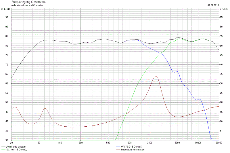

                    Hallo Andi, gute Idee! Das sieht schon ganz gut aus, mir gefällt der Frequenzgang des TT der B170 light, der HT nicht ganz. Da passt der aktuelle besser. Also warum nicht mal gegenhalten?
                    Gesagt getan. Direkt im Vergleich mit der Weiche des B170light/BBBB (gestrichelt) und der aktuellen Weiche (durchgezogene Linie). Dabei fällt auf, dass der Frequenzgang des TT dem des BBBB sehr ähnlich ist, obwohl die Weiche des TT etwas anders aufgebaut ist.
                    Ich finde unsere Weiche aber etwas besser und etwas homogener. Was meint ihr?

                          Bitte auch mal den Energiefrequenzgang ansehen. Wenn der bei (zB 5000 Hz buckelt), klingt es zu hell, auch wenn der Frequenzgang auf Achse linear ist.
                          So könnte die Weiche aussehen:
                          Mit dem Widerstand im Saugkreis kannst du nach Raum und Geschmack optimieren.
