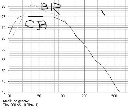

                Wenn Du laut damit Musik hören möchtest, ist die Kombi TIW200XS mit dem Mivoc AM120 nicht optimal.
                Ich hatte meinem Neffen den T20.39 mit dem AM120 gebaut.
                Der hat sich über die lauten Strömungsgeräusche des BR-Rohres beschwert.
                Ich hatte das auch mal mit WinISD simuliert.
                Durch die Bassanhebung bei 32Hz pumpt der TIW200 bei hohem Pegel massig Luft.
                Eine Bassanhebung bei 38 oder 40Hz passt da besser.
                Bei gehobener Zimmerlautstärke kommen keine störenden Geräusche aus dem BR-Rohr. Wenn Du also bei moderater Lautstärke hörst, ist die Kombi ausreichend.

                  Strömungsgeräusche fallen bei CB völlig weg. Undd er Hubbel bei 30 Hz ist auch weg. In dem 120 L Sub, der auf 20 Hz abgestimmt ist, geht das Mivoc gut.
                  In der Tat hat dieser Sub bei 32 Hz etwas viel Pegel, schon ohne das Mivoc. Man könnte auch den Sub tiefer abstimmen, also das Rohr verlängern.
                  ein Kanal am Boden, 2x35x35 ergibt 20 Hz Abstimmung.
                  Und dann ist noch die Frage, was der Raum anstellt, bei 5 m Länge wird die 32 Hz noch weiter angehoben. Das brummt heftig.
                      Für HK Subwoofer würde ich schon BR bauen. Bei CB benötigt man ein besseres Submodul wie z.B. ein Hypex DS2.0

                        Dann unbedingt mal versuchsweise den Kanal zustopfen.
                        Tiefpass 80 Hz/18 dB
                        Sub T 20.39
                        BR hat +8 dB mehr Maximalpegel, wenn der nicht gebraucht wird, CB nehmen.
