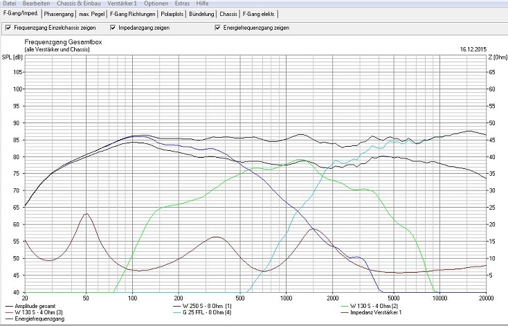

                    Anbei der Status, LG Coolwater

                        • 28847
                        Wow, Trennung bei 300 Hz mit Seitenbass, das ist mutig.
                        Für die Simu bräuchte ich aber die Boxsim-Datei oder die Weichenschaltung.
                        Aber wenn du die Beolab nimmst, sollte auch der Center ähnlich sein, ein Vox-Center passt gar nicht wegen der völlig anderen Abstrahlung. Und auch ein angepasster wird niemals optimal sein.

                          @walwal, boxsim_datei liegt dem status-post bei.
                          Ist kein Seitenbass......somit sind 300Hz auch kein Thema.
                          Der Center soll eingentlich nur ne gute Abstrahlkarakteristik haben bis 30 Grad, dazupassen zu den Mains muss er nicht .........
                          LG, Coolwater
                            • 28847
                            Ja, so kannst du den Center bauen. Ich ging davon aus, dass der Frequenzgang und Weiche zu den Front-LS gehört.
                            Vergleiche jetzt noch die Simu des Center mit der der Front-LS, das sollte bez. Frequenzgang und Phase möglichst gleich sein, dann passt es auch zu den Vox. Zu den BEO nicht.
