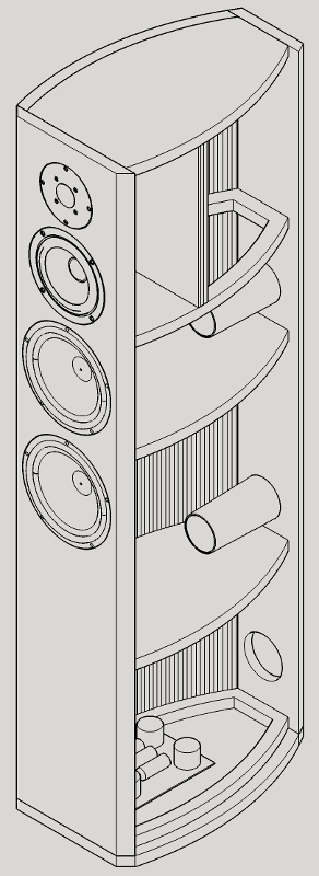

    Liebe Experten,
    ich habe aus dem Bekanntenkreis die Möglichkeit bekommen (und genutzt) einige neue Chassis von Visaton günstig zu erwerben. Bis auf die Höchtöner und die Weichen habe ich alle Teile für den Bau einer Atlantis MK II.
    Da ich aber
    a) absoluter Neuling im Bereich Lautsprecherbau bin und ich
    b) keine "viereckige" Box haben möchte und ich den Visaton-Bauplan etwas modifiziert habe
    ergeben sich ein paar Fragen, die ich hier mal zur Diskussion stellen möchte.
    Vielleicht noch das vorweg, ich habe zwar noch keine Lautsprecher gebaut, bin aber recht geschickt im Umgang mit Holz und habe hier viel Erfahrung.
    Das Gehäuse soll gerundete Seiten haben, die zur Rückseite enger zusammenlaufen. Daraus ergibt sich eine schlanke, elegante Silouette. Den Bauplan habe ich in Sketchup erstellt und dabei auf die Volumia der Kammern geachtet. Sie entsprechen bis auf 0,2 Ltr denen im Originalbauplan.
    Die Isometrie ist hier
    s.o.
    Und nun die Fragen die ich dazu habe:
    Das Volumen für die TT ist mit jeweils ca. 27 Ltr vorgesehen. Welchen Effekt hätte es die Volumina um +/- 15 Prozent zu vergrößern?
    Wäre es nachteilig, wenn der untere TT ein größeres Volumen bekommen würde als der obere?
    Beim oberen TT sitzt die Bassreflexröhre praktisch gegenüber dem Chassis. Ist das von Nacchteil? Wäre es besser das Reflexrohr nach oben zu verlegen?
    Da ich eine Höhe von ca. 120 cm erreichen möchte, habe ich im unteren Teil des Gehäuses realtiv viel Platz frei bzw. zur Verfügung. Hat das Einfluss auf den Klang?
    Das sind die Fragen, die mir bislang einfallen. Wenn es noch weitere Hinweise von Euch gibt, bin ich für alles dankbar.
    Schon mal vielen Dank im Voraus.

    Zeichnung
    ...so hier ist die Isometrie

      größeres Volumen bringt etwa 2 dB mehr Bass von 30-50 Hz
      kleineres......................................wen iger.......................
      Was davon besser zu deinem Raum passt, weiß niemand.
      praktisch gegenüber dem Chassis. Ist das von Nacchteil?....nachteilig, wenn der untere TT ein größeres Volumen bekommen würde als der obere
      2x nein
      Theoretisch ist es besser, beide BR-Rohre weit auseinander zu montieren. Mit den beiden Rohren hast zu die Möglichkeit, 3 Abstimmungen im Bass zu realisieren.
      2 x BR
      1 x BR, 1 X geschlossen
      2 x geschlossen
      Wenn das ein abgetrennter Raum ist, nein.
      Tipps: die Innenseite der Ausfräsung des Al 130 anschrägen und locker mit Schafwolle oder Steinwolle füllen, KEIN Sonofil.
      Die obere Fase solltest du beibehalten, sie wirkt akustisch günstig.

        Hallo Jürgen,
        danke für die Einschätzung - das ist doch schon mal gut.
        Dann werde ich das Volumen für den unteren AL 170 noch um etwa 5 Ltr erhöhen. Das untere BR bringe ich dann dementsprechend tiefer an, das obere BR könnte ich weiter nach oben hinter die Kammer für HT und MT verlegen.
        Aber zu den Tipps muss ich nachfragen:
        Die LS lass ich in der Front ein (ca. 5mm). Die rechte und linke Seite der Schallwand werden abgeschrägt bzw. erhalten eine Fase, die nahtlos in die Rundung der Seitenwände übergehen soll.
        Was meinst du mit "die Innenseite der Ausfräsung des Al 130 anschrägen"?

          http://www.visaton.de/vb/showthread.php?t=23692
          Und die obere Fase auch machen, es sei denn, du bestehst auf dem Design. Der akustische Unterschied ist eher klein bis nicht hörbar.

            Hallo Jürgen,
            wieder etwas gelernt...
            Mach ich so wie im verlinkten Thread beschrieben.
            Klasse - Danke!

                  Nur mal so am Rande: Die Box soll schon 120cm hoch werden - also Hochtöner ca. auf 110cm. Dann noch ein Betonsockel und Spikes?!
                  Hörst Du im Stehen Musik?
                  Normalerweise macht man einen Hochtöner auf ca. 90cm Höhe...
                  Wollte ich nur mal zu bedenken gegeben haben bevor es zu spät ist.
                  Gruß, Martin

                    danke für den Hinweis. Die Höhe von 90cm für den Hochtöner hatte ich nicht berücksichtigt. Die Höhe der Spikes und des Sockels (ca 10cm) hätte ich abgezogen. Bleiben aber immer noch ein paar cm.
                    Aber es ist ja noch nicht zu spät. Den Plan kann ich anpassen.

                      Aber Achtung, wenn die Position MT + HT auf der Schallwand verschoben wird, muss ev. die Weiche geändert werden.
                      Ich würde die Original-Höhe lassen.
                        Das ist natürlich korrekt. Ich würde auch die originalen Maße beibehalten, keinesfalls noch höher. Wenn noch ein Sockel drunter soll, dieses Maß tendenziel sogar eher von den 115cm abziehen.
                        Sonst miss halt mal, wie hoch Deine Ohren bei bevorzugter Hör-Sitzposition über dem Boden sind. Auf dieser Höhe sollten auch so grob Hoch- und Mitteltöner sein.
                        Gruß, Martin
