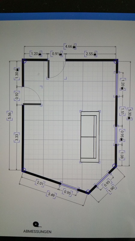

    Hallo liebes Forum.
    Nachdem nun auch meine Solo 50 bis auf den Lack fertig sind, spiele ich mit dem Gedanken, mir zwei Grand Orgue als Subs zu bauen. Derzeit übernehmen zwei Mivoc AWM-124 an einer Reckhorn A-404 die tiefen Register. Diese sind in meinen Ohren aber zu träge bzw sie passen einfach nicht zur Pentaton. Ziel ist es, die Pentaton bei 80-60 Hz zu trennen.
    Nun bin ich mir aber nicht sicher, ob die GO in meinem Raum Sinn ergeben.
    Ich könnte die GO jeweils ca 110cm von der Rückwand aufstellen.
    Sollte ich ggf doch besser auf BR oder CB setzen?

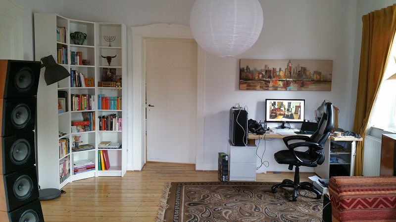

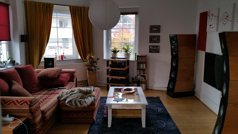

    Ich bin so frei mal einen Grundriss anzuhängen und noch Bilder vom Raum.
    Deckenhöhe 290cm

    ich habe keinen Dipolsub;
    ich weiss aber dass er sehr Aufstellungskritisch ist
    und ich sehe dass Du den Sweetspot Deiner
    Pentatonen bereits um gut zwei Meter verpasst,
    daher glaube ich dass ein Dipolsub vielleicht nicht
    funzen wird, weil der sehr exakt stehen muss.

    Den schrägen Wänden und unterschiedlichen Längen Deines Raumes
    sagt man übrigens akustische Vorteile nach, gut so.

      Ok. Evtl undeutlich formuliert. Die AWM 124 klingen mir zu träge;-)
      Deshalb spiele ich ja mit dem Gedanken die GO zu bauen.
      Das ich den Sweetspot um 2!!! Meter verpasse kannst du mir bitte nochmal begründen? Bin ja für Kritik immer offen aber das höre ich definitiv nicht so.;-)

        Und Raummoden + Nachhallzeit spielen eine wichtige Rolle.

          Moin! Also dass er den Sweetspot um 2m verpasst kann ich definitiv nicht sehen. Die Aufstellung ist sehr ordentlich und funktioniert bestimmt gut. Lediglich das Sofa dürfte idealerweise etwas von der Rückwand weg. Bei 1m Abstand stören die Reflexionen weit weniger, und Du könntest die Solos immerhin leicht hinter die Hörposition stellen. Aber ich weiß aus eigenem Leid, im Wohnzimmer ist man halt gewissen Kompromissen unterworfen.
          Aber Kompliment, eine sehr schöne Anlage!
          Grand Orgue Subs wären definitiv eine deutliche Klangverbesserung - sofern Du sie richtig stellen kannst! Mit nur 1m im Rücken wird das eng
          Um richtig schön tief zu kommen in dem kleinen Raum hilft eigentlich nur Nahfeld, also so nah wie möglich ran an die Couch. Direkt vor die Füße funktioniert in der Regel sehr gut, allerdings steht da bei Dir schon einiges. Seitlich, direkt links und rechts des Sofas wäre evtl. ein Versuch wert. Am Besten wären größere, potentere Treiber für die Ripole. 2 TIW 400 haben ähnlich viel Hubraum wie eine Grand Orgue, bauen dabei aber wesentlich kompakter und können noch tiefer. Davon 1 oder 2 Paare links und/oder rechts von Deiner Fußablage, dann hast Du ausgesorgt
          Bleibt nur die Frage, woher nehmen und nicht stehlen? Ich würde die Augen aufhalten und regelmäßig die einschlägigen Online-Märkte beobachten. Immer wieder werden TIW400 angeboten, man muss nur etwas Glück haben und schnell sein

            na, zum Glück hab ich Tomaten auf den Augen.
            Wenn man die Achse der einzelnen Treiber betrachtet, wirkt es als wären die unteren Lautsprecher auf einen Punkt etwa einen Meter oberhalb des Tisches gerichtet, was für mich so aussieht als wäre es ein Meter vor und ein Meter über Deinem Sofa. So siehts halt aus, dann ist ja gut, dass es exakt ausgerichtet ist und es nicht so ist.
            Ich bin nicht gegen Dipol, bau doch einen Dipol-Tisch; dann steht er direkt vor Dir. Ich sag nur dass es evtl. an ungeeigntere Stelle muss und dass es dann vielleicht ein paar stabile Lenkrollen brauch...

                Die Couch hatte ich schon weiter vorne. Dadurch sah der Raum leider viel zu klein aus und die Regierung möchte es gerne so belassen.(Bin ja froh das sie mein Hobby so toleriert)
                Da wir dort ein Fenster im Rücken haben, möchte ich an diesem schwere Vorhänge anbringen.
                Das sollte die angesprochen Reflexionen ja wieder etwas zähmen?

                Du Tomaten auf den Augen oder Fototechnisch von mir einfach eine schlechte Perspektive gewählt.

                    Als ich das erste der Bilder gesehen habe, dachte ich: Das mittlere Regal raus, Dawa's TL Sub rein. Aber ob es zu den Pentaton paßt?
