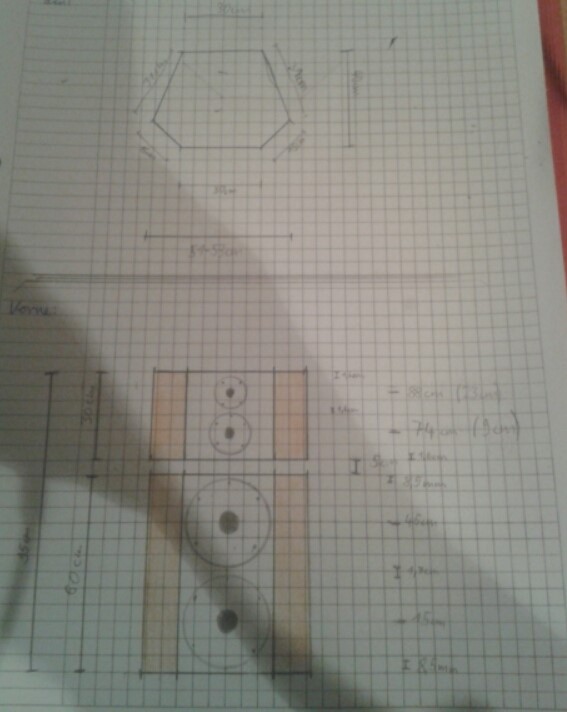

    Entwurf 1
    Mir persönlich gefällt Entwurf 1 am besten. Mit 2 w250s bekommst du den HT auch besser auf Ohrhöhe.
    Den HT und MT könnte man zusammen in eine 1mm tiefe, runde und schwarze ausfräsung setzen. Das könnte mit etwas Abstand Betrachtet, wie ein Chassis wirken. Evtl. könnte man auch eine Runde Abdeckung bauen, mit dem Durchmesser der W250s. Das wirkt dann Vieleicht, wie eine Box mit 3 gleich großen Chassis.
    Wie weit man das akkustisch sauber hinbekommt, kann ich nicht sagen. Durch die Kante gibt es bestimmt reflektionen.

      Würde dann vorraussichtlich ungefähr so aussehen....
      Hier dann auch die Simu, ist die Weiche dann so OK?

        Zitat von boeserody Beitrag anzeigen
        ... Den HT und MT könnte man zusammen in eine 1mm tiefe, runde und schwarze ausfräsung setzen. Das könnte mit etwas Abstand Betrachtet, wie ein Chassis wirken. Evtl. könnte man auch eine Runde Abdeckung bauen, mit dem Durchmesser der W250s. Das wirkt dann Vieleicht, wie eine Box mit 3 gleich großen Chassis. ...
        Oder so wie Timo es gemacht hat bei seiner Soleton, nur halt eben oben drauf und nicht in der Mitte.

          Danke für die Vorschläge, werde ich in Erwägung ziehen.
            Moin Jonas, ich habe mal etwas gespielt...
            Einmal, mit dem W130S8, so wie Du ihn gewählt hast, einmal mit dem W130S4, was ich persönlich weitaus besser finde...
            Ich persönlich würde den 4Öhmer W130S nehmen...
            Ach ja, dem W130S4 würden auch 5L reichen....
            Und ich habe die BR-Rohre mal nach hinten verbannt...
            Gruß Jörn
              Moin, ich nochmal.
              Es hat mir keine Ruhe gelassen, ich habe jetzt die Version mit dem W130S8 überarbeitet.
              F-Gang ist besser, und die Impedanz bleibt immer über 5 Ohm...
              Gruß Jörn

                Sieht sehr gut aus, danke erstmal dafür, wobei ich die Widerstände an den TT´s eher weglassen würde, aber das steht ja eh alles noch nicht wirklich fest.
                                Naja, wenn Du auf " Bums-Bass" stehst...
                                Wenn es natürlich klingen sollte, solltest Du die Widerstände besser mit verbauen...
