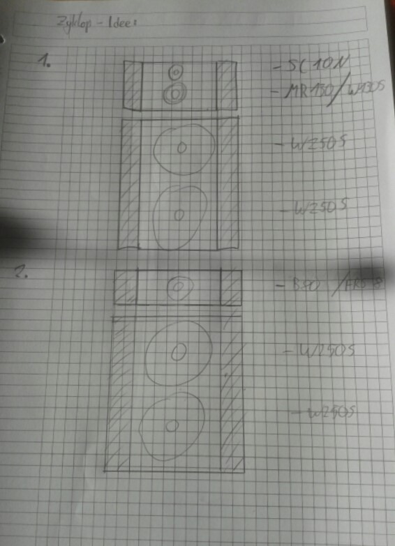

          Die alternative wäre eine ZYKLOP (die finde ich sehr schön) in etwas höher, weil ich die nirgendwo drauf abstellen kann. Damit die optik nicht ganz verloren geht könnte man in den unteren Teil 2 mal den W200S oder W250S übereinander setzen. Oben dann den B80 (oder FRS8?)
          Was haltet ihr davon?
          Müsste ich mich nur sehr reinhängen, weil die Schrägen für mich neuland sind, da hätte ich aber Spaß dran.

                          Muss es der B80 sein ? Oder soll ein kleiner BB mit 2 Bässen verheiratet werden ? Oder geht es um die Optik der Zyklop ? Kann der BB auch größer sein ? Wenn ja, dann evtl die solitude oder die Two and One.
                          Mach doch mal ne Skizze, von dem , was du bauen möchtest ?
                          Der Sprung von einer 3-Wege 08/15 Standboxen zu einer Zyklop ist ja nicht kleine. 2 völlig unterschiedliche Konzepte .

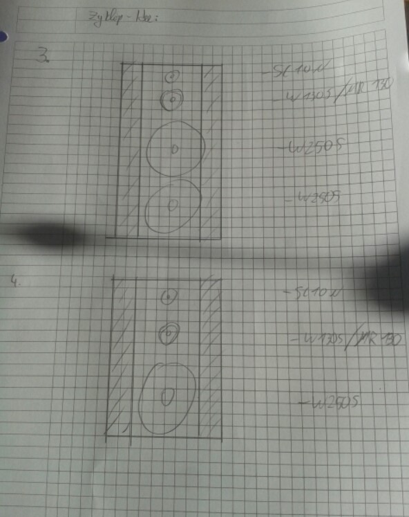

                            Es geht im Grunde genommen eher um die Optik, ich bestehe nicht auf einen Breitbänder.
                            Ich stelle mir das so vor:
                            der Bassbereich der MONITOR 890 MK III und darauf, so wie es bei der ZYKLOP ist, ein in allen Maßen, außer der Höhe gleiches Gehäuse mit dem HT- bzw. MT-/HT-Bereich.
                            Die MONITOR 890 MK III ist in jeder Hinsicht viel zu high-End, deshalb soll der Bassbereich dann durch 2 W250S übernommen werden und der MT-/HT-Bereich muss noch geklärt werden.
                            Meiner Meinung nach würde es besser aussehen, wenn der obere Gehäuseteil, wie bei der ZYKLOP nur 1 Chassis beinhaltet, aber ich bin eh noch weit weg von einem endgültigen Entschluss.
                            Gruß, Jonas

                              Irgendwie so in der Richtung stelle ich mir das vor, wobei mir Entwurf 1 bzw. 3 am besten gefällt und 4 wahrscheinlich das realistischste ist.
