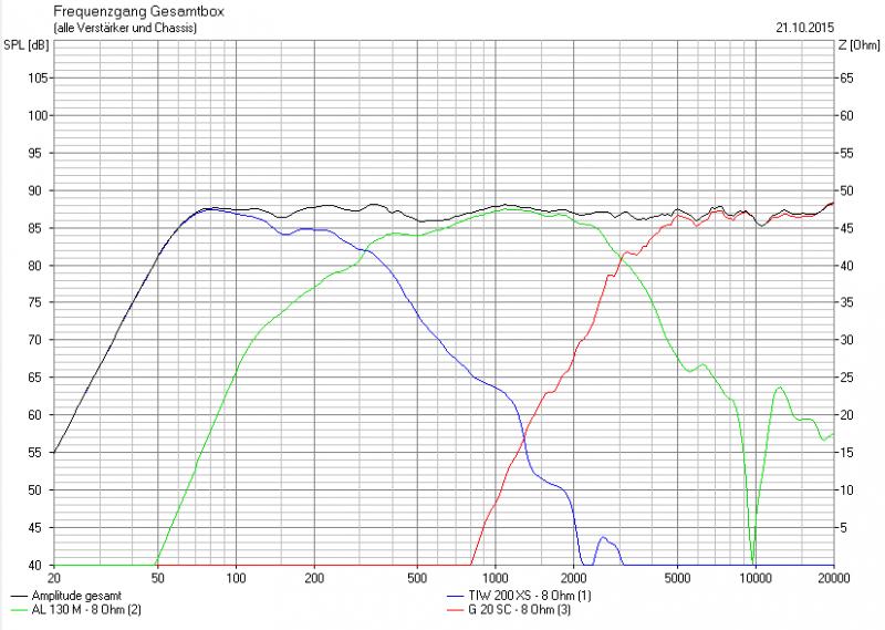

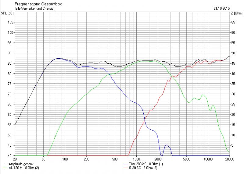

    Jetzt würde ich gerne die Weiche optimieren, bzw eine selbst bauen, da mir das dringend empfohlen wurde. Kasten und Chassis sollen bleiben wie sie sind.
    Ich habe eine Abbildung des aktuellen Frequenzgangs angehängt und auch den von mir (als Laie) geplanten Frequenzgang (dazu auch die BoxSim-Datei). Da ich Biologe bin, habe ich die Weiche nach dem Evolutionsprinzip entwickelt, da ich keine Ahnung habe, wie man sowas berechnet.
    Da ich sowas noch nie gemacht habe, ergeben sich folgende Fragen:
    - Geht das noch besser? - Wahrscheinlich!
    - Gibt es die elektronischen Bauteile eigentlich?
    - Wie suche ich die Spulen aus, bzgl. Drahtdicke und andere Parameter?
    Wer kann mir helfen. Schon mal im Voraus besten Dank für jede Information.

    Geht definitiv besser..die Bündelung ist momentan alles andere als schön Sieht man unter Winkeln - vor allem vertikal. Horizontal aber auch um 1-2 KHz..hier wird die Box unter Winkel lauter.
    5 -> 4,7 uF
    7 -> 6,9 uF
    4 mH -> 3,9
    Die gibts
    Gehäusemaße kommen nicht hin - 70 cm hohe Box und HT bei 58 cm? Sitzt du auf dem Boden? -> "Kasten und Chassis sollen bleiben wie sie sind." ...hab das jetzt erst gelesen. Mh..müsstest in meiner Simu mal abändern..muss danach nur noch mal angepasst werden. Optimal ist das aber nicht.
    So sieht da schon anders aus...nur noch vertikal nen doofer Einbruch drin:

            Versuche es mal so:
            Für den TT nimm die LR-Spule, die große Spule im MT FC, der Rest Luftspulen. Widerstände Keramik, 10 Watt. Kondensatoren im HT als MKT/P, auch im Mittelton nach Möglichkeit. Im Bass rauen Elko. Besser wäre auch dort MKT/P, wird aber teuer.
            Steht alles in der Simu. Nicht nur den F-Gang auf Achse optimieren, auch auf den Energiefrequenzgang, Winkel und Phase hin optimieren.
            Aufbauen, anhören, bei Bedarf die Vorwiderstände ändern, bis es gefällt.
