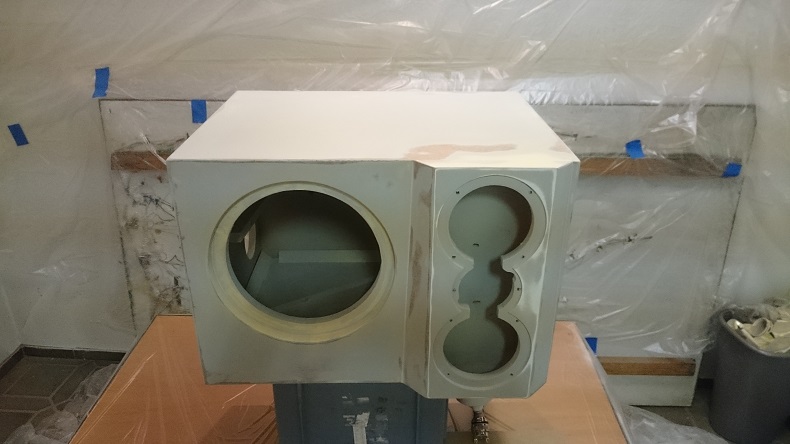

      Ja, die Mht front ist nach oben hin angewinkelt, deshalb der schmale Keil rechts, die option den keil mit der Fase bündig zu sägen besteht weiterhin, jedoch sind die beiden Fasen von vorn gesehen dann nicht mehr symmetrisch. Ob ich das ändere ist noch offen, werd Ihn erstmal so aufbauen und dann entscheiden.

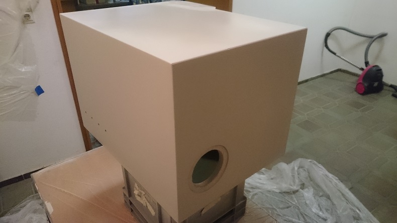

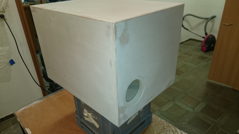

        Grob gespachtelt, geschliffen (120, 240, 320) und der 2. gang ep füller ist drauf.

          Was mich stört, ist die Schallwand für Mittel-Hoch, wird das denn dicht ohne durchgehende Holzunterlage?
          Ich würde das auch noch mit 2 Streben zur Rückwand abstützen gegen Vibrationen.

            Hat beim Notos wunderbar geklappt die Al's liegen per dichtstreifen auf dem Magnet der ke bündig mit dem Holz auf

              Streben kann ich noch mit montagekleber reinsetzen, guter Tipp

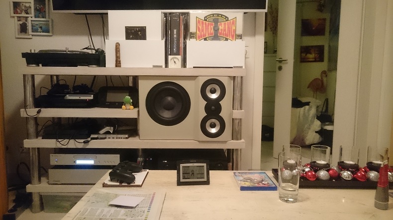

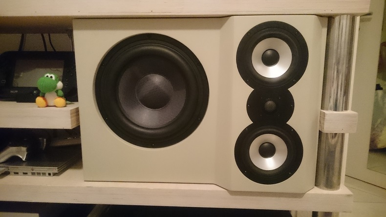

                So, die ersten Stücke sind durchgehört, sehr schön wen frontal der gesamte Frequenzgang auf einen wirkt, und der Baumbart hört sich nun endlich so an wie ich es wollte. Ist nen ziemlicher Brocken geworden, aber irgendwie musste ja das Volumen passen. ob geschl. oder Br. kann ich erst die tage durchhören, jetzt ist der hype noch zu groß um objektiv zu sein

                    Ja, so passt ein Center ins Board.
                    Viel Spaß damit (Ich habe auch Vorfreude, meiner dauert auch nicht mehr lange)
