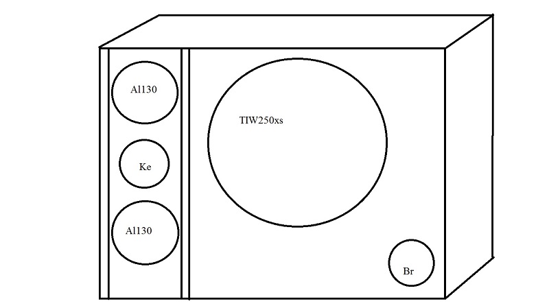

    Kannst du in der Höhe einen Al 130 + Ke senkrecht unterbringen?
    Daneben dann 2 20er?

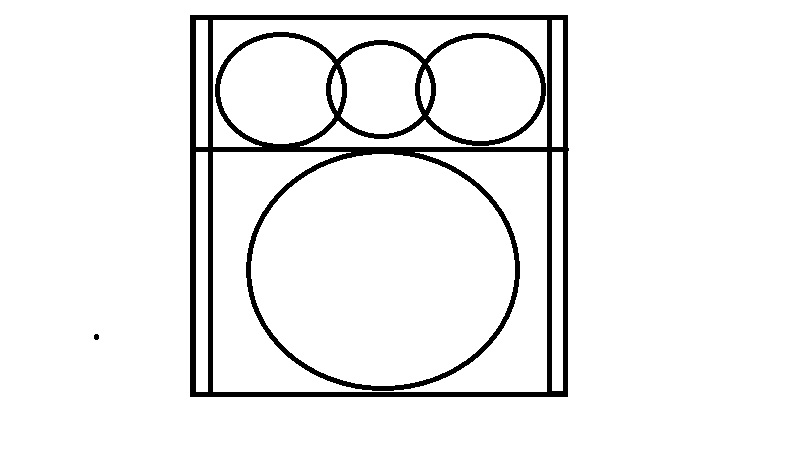

        da wäre jedoch auch platz für 2xal130 und die ke mittig angewinkelt mit der 3cm phase auf ohrhöhe den tiw250 dann rechts davon wie im Bauvorschlag, links davon ist dann nichts (keine pseudo Bassabdeckung mit dem Reflexkanal) das Gehäuse ist dann tiefer und eher würfelförmig komme da auf die gleichen liter wie im Bv (sch... die Weiche ist eine andere wie in der Standbox)

          hier ne (grobe) Skizze wie es bei mir passen würde

            Ok, habe nochmal durchgemessen die anordnung das der Mht teil auf gleicher höhe liegt wie der jetzige center wäre auch drin. Liter könnten beibehalten werden. Die Notos-anordnung könnte bleiben, muss aber nicht. Platz in die Breite ist vorhanden.
            Veto?
            2 legit 2 quit
              • 28886
              #19 ist eindeutig die beste Lösung.

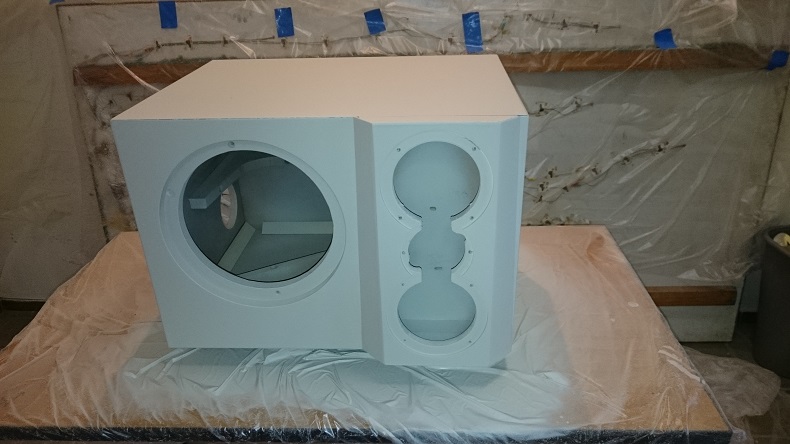

                      • Whoofmax
                        • 16.01.2008
                        • 994

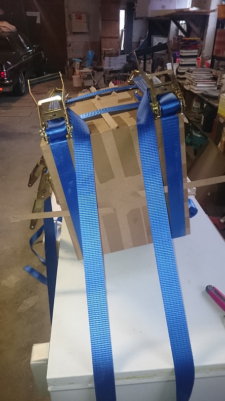

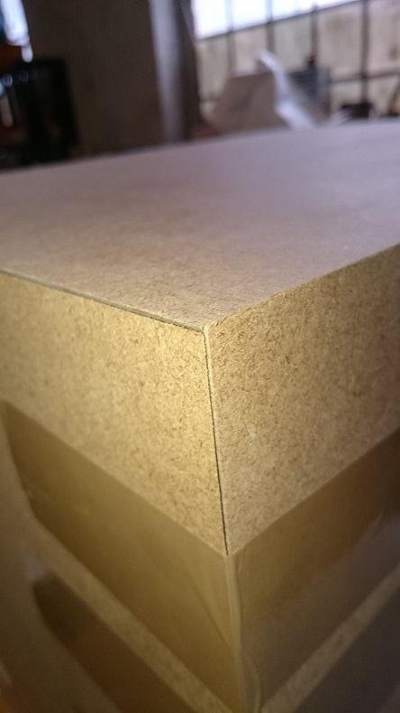

                        Grundgehäuse auf gehrung zugerichtet und verleimt. Mein Chef war so gnädig ne Ts55 mit Führungsschiene und Schnellspanner rauszulassen
                        Werde mich der Notos Front bedienen und ins Grundgehäuse (per gehrung) einflanschen...
                        2 legit 2 quit
                        • Whoofmax
                          • 16.01.2008
                          • 994
                          Pics
                          2 legit 2 quit
                          • Whoofmax
                            • 16.01.2008
                            • 994

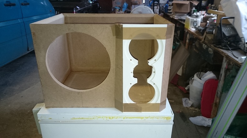

                            Nachdem mir der Fräser beim Ausschnitt für den Tiw aus dem Futter flog gleich mal an die Notschlachtung der Notos-Front gemacht, passt , die MHT einheit habe ich ca. 1,5 cm, vom späteren Aufstellungsplatz richtung Ohrhöhe angewinkelt so auch die Fase. Auf den Bildern sind die Teile erstmal roh zusammengestellt um ein Gesamteindruck davon zu bekommen, nun wieder mit Spanngurten über nacht zum trocknen ruhen lassen.
                            2 legit 2 quit
                            • Whoofmax
                              • 16.01.2008
                              • 994

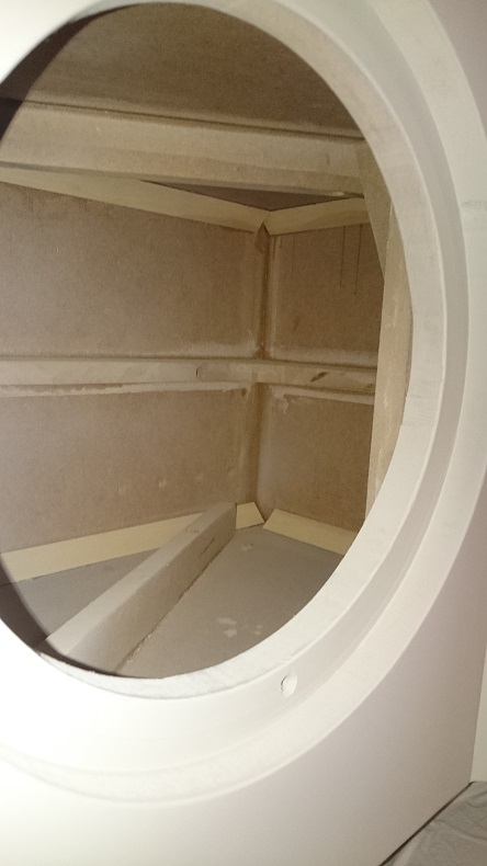

                              Holzarbeiten sind soweit abgeschlossen, Gehäuse verstrebt und mit epoxy primer das erste mal grundiert. Morgen gehts ans Spachteln und Schleifen, abends dann noch einmal grundieren.
                              Die Bassreflexöffnung habe ich hinter dem Tieftöner an der linken Seitenwand angebracht, ob er geschlossen sein wird ist noch unklar. Die Fräsung ist etwas größer, so das evtl. eine 130x4mm starke Edelstahlronde hinein passt.
                              Ich werde den Center erstmal grundiert lassen, da mein Lackierer vor Weihnachten die Hütte voll hat und er noch meine zwei Voxen mit durchspritzen soll...
                              2 legit 2 quit
                                • 2335
                                Isg das gehäuse auf der rechten seite so schief geworden oder sieht das nur so aus?
