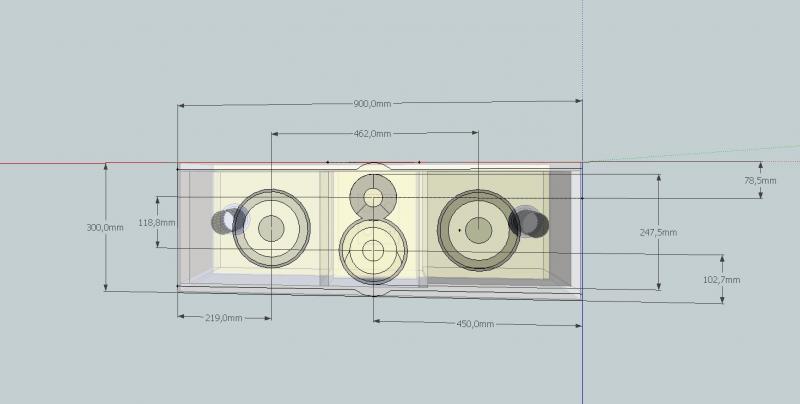

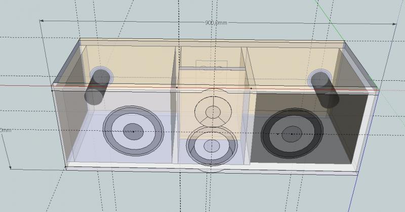

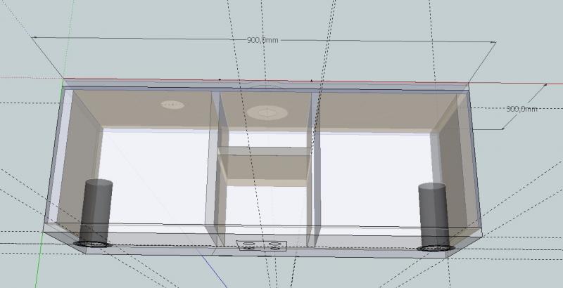

        Ich hätte da noch ein kleines gestaltungs Problem mit den BRs sollten diese auf der Rückseite wie vorgesehen oder könnte ich die auch seitlich oder vorne positionieren . rein aus optischen gründen würde ich es schon eher hinten bevorzugen wie auch bei den Stand LS da ich eine Wand nahe Aufstellung nicht bevorzugen möchte .
          • 28814
          Wenn dahinter 10 cm Luft zur Wand sind, reicht das.

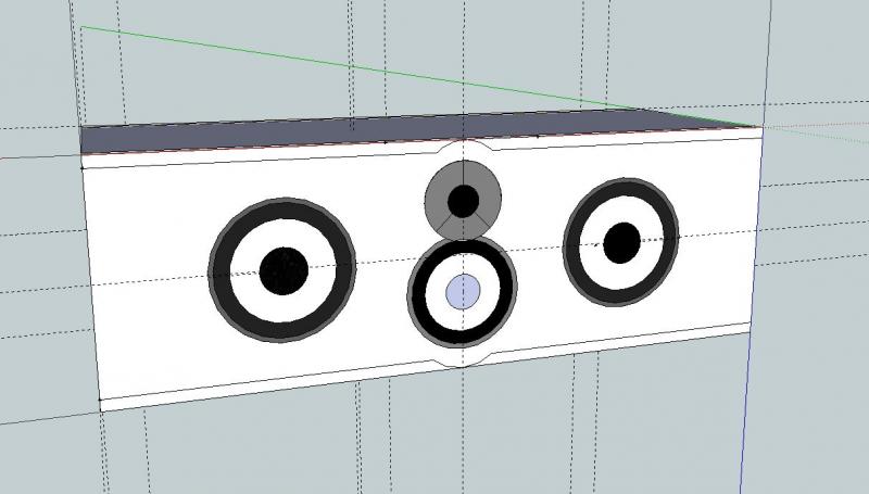

            Könnt ihr mir noch sagen ob sich der Ton Verfälscht wen ich den Hochtöner leich einfräse und den AL 130 Drüber lege es wären genau 1 cm
            Zuletzt geändert von Para27; 08.09.2015, 21:39.
              • 28814
              Nein.

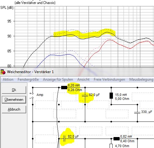

                Ich hoffe das ich alles richtig eingetragen habe hier die boxsim datei
                  • 15.02.2012
                  Sieht so erstmal ganz gut aus! Beim Al130M würde ich 68uF mal eingeben und die Spule auf 6,8 da es 6 nicht gibt, außer du willst abwickeln Verbessert etwas die Phase.
                  Den Hochtöner -1cm nach hinten einbauen verschlechtert in dem Fall die Phase, kannst du dir anschauen wenn du unter Schallwand&Position "Gemeinsames Außengehäus" wegklickst und ganz unten bei "nach vorn" -1 einträgst.
                  Das sind alles Kleinigkeiten, viel wichtiger ist eigentlich wie der Center später im Raum untergebracht ist. Angenommen er liegt auf einem Board oder ähnlich musst du die Höhe mit berücksichtigen und die Gehäusemaße entsprechend anpassen(als ginge das Gehäuse bis zum Boden). Zudem bei jedem Chassis unter Schallwand&Position den Haken bei unten entfernen, damit simulierst du den Boden. Das sollte nämlich eine deutliche Anhebung im Bassbereich zur folge haben.

                    Habe noch etwas optimiert, jetzt passt es perfekt zur Atlantis Mk 2. Diesen würde ich auf jeden Fall auch die 0,33 µF + 4,7 Ohm verpassen. Ist sauberer.
                    Das mit dem einfräsen hatte ich wohl nicht kapiert. Kannst du machen, die Änderungen sind minimal. Aber lieber die Frontplatte der KE einfräsen oder die des Al 130.
                    • Para27
                      • 15.12.2014
                      • 49
                      Das einfräßen des KE finde ich schöner sieht besser aus in meinen Augen .

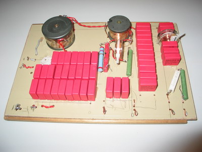

                        Wenn du bastelwütig bist, kaufe bei Pollin an die 100 MKP mit 2,2/3,3/6,8/10 µF, daraus kannst du alle Kondensatorwerte durch Parallelschaltung herstellen. Einer kostet 12 -95 Cent. .
                        Aber ein LCR-Messgerät solltest du haben zur Kontrolle, da die Toleranzen um die 10% haben. 30 Euro kostet so was. Damit kannst du auch mal Spulen ab/aufwickeln.

                          Ne ist nicht egal, ist genau dass selbe als wenn du eine Box in eine Raumecke stellst, verändert den Frequenzgang.
                          Mal angenommen er liegt auf einem 40cm Sideboard, dann einfach das Gehäuse in der Simulation um 40cm nach unten erweitern und die genannten Haken für boden setzen(Chassispositionen natürlich auch 40cm höher eingeben).
                          Sieht dann so aus:
                          Edit: Je 82uF satt 100 bei AL170 sowie AL130M und die 170er stärker bedämpft und du bist fast wieder so wie es ursprünglich war. Aber WalWal kann das besser beurteilen ob das Sinn macht.
                            • 28814
                            Das kann man ja leicht testen. Nehmen wir an, die Simu mit Board entspricht der Realität, kann man die Weiche anpassen, um den Effekt zu minimieren. Den Rest macht die Einmessung (wenn sie was taugt).
                            Also zu den 4,7 mH eine zweite Spule in Reihe schalten und kleinere C nehmen. Daher wäre es sinnvoll, die Teile so zu kaufen.

                                Es ist völlig egal, ob du einzelne C parallel schaltest oder nur einen.
                                Mit vielen bist du halt flexibler, das lohnt aber nur bei den genannten Billig-C. Billig, aber kein bißchen schlechter, sie haben nur mehr Toleranzen. Hatte die 100 Stück mal alle gemesssen.lagen zw. 3,1 und 3,3 µF. Bei den kleinen Werten (10 µF) hatte ich selektiert.
