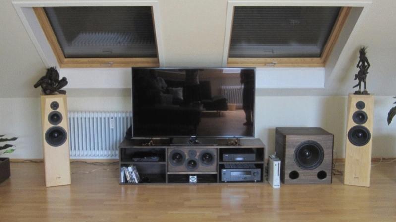

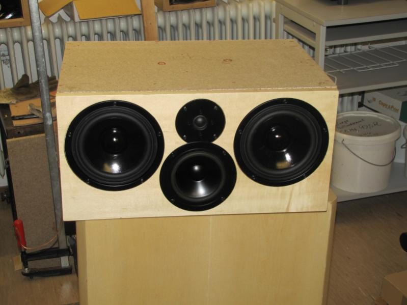

                        Die Atlantis so zu bauen wie mein Sonja Center, geht auch. Mal schnell simuliert, passt:
                        So in etwa ist ja Sonjas Heimkino konzipiert, der Center passt optisch und akustisch perfekt. Das klingt auch ohne den Subwoofer gut in Stereo. Wenn der Center so groß sein darf, würde ich das so bauen. Die Center-Weiche muss etwas geändert werden, die letzten Feinheiten macht dann die Einmessung, zumal ja der Monitor/Möbel auch den F-Gang verändert.
                        Du kannst auch das Sonja-HK nachbauen. Zu einem Spottpreis.

                          Also das Konzept mit dem Center gefällt mir ganz gut .
                          Was noch geändert werden sollte wären wie BR auslässe würde ich nach vorn machen jeweils link und recht neben den AL 170 auf Grund wand naher Aufstellung würden sie sonst probleme machen.
                          Es wäre hilfreich wenn ihr mir ein paar tips geben könntent und die weiche abzustimmen habe leider auf dem gebiet noch gar keine erfahrung.
                            • 28530

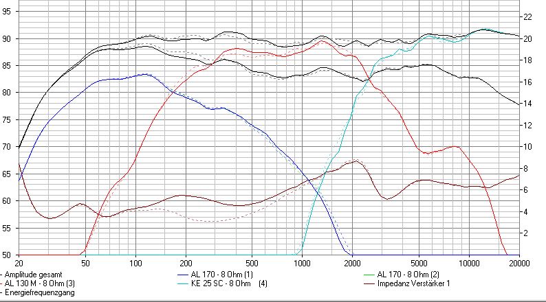

                            Na, die Weiche habe ich oben verlinkt. Wenn das gebaut werden soll, müssten nur die exakten Maße eingetragen werden für die Simu. Viel ändert sich aber nicht mehr.
                            Nimm mal meine Simu und plane die Schallwand exakt, wie sie sein soll. Dann optimiere ich die Weiche. Da ich als Vorbild die Original-Atlantis simuliere und den Center möglichst gleich plane, passt das mit 99% Sicherheit.
                            Hier der Vergleich der Atlantis.... mit dem Center ___ (und meiner neuen Weiche, etwas anders als oben verlinkt)
