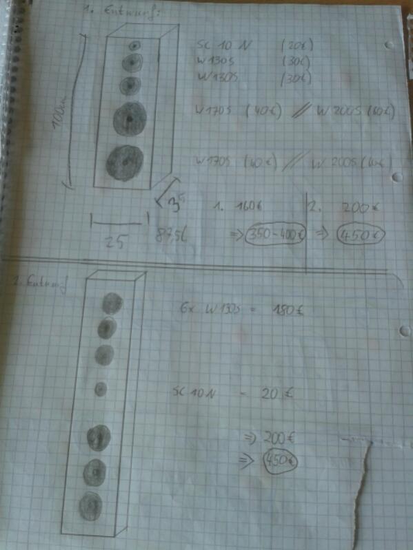

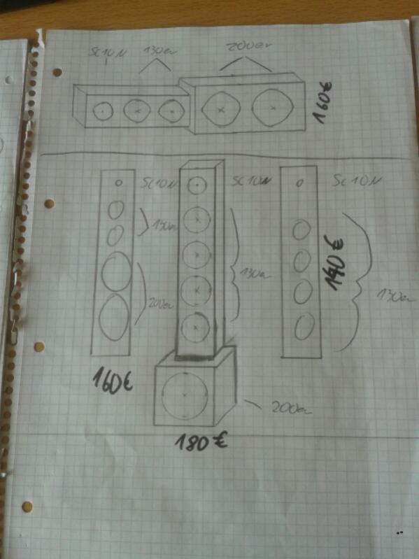

    Matze möchte zwei große Standlautsprecher, er hat bereits einen großen W300 Sub! Auf dem einen Bild in den Anhängen seht ihr zwei Entwürfe, die zuerst entstanden sind. Ihm gefällt die schmale hohe Optik der TRINITI sehr gut und deshalb gefiel ihm der 2. Entwurf deutlich besser. Er wollte trotzdem nicht auf einen TT verzichten und ich habe ein paar Abwandlungsformen gezeichnet. Am besten hat ihm die Version gefallen, die wie eine Pendeluhr aufgebaut ist, jedoch wollte er den unteren Teil, der 30x30x30cm wird nicht nach vorne hervorstehen haben, weshalb ich dann eine weitere, seinen Vorstellungen entsprechende Zeichnung gemacht habe, auf dem Bild ist das wichtigste zu erkennen.
    Maße: "Sub"-Teil 30x30x30 // "Triniti"-Teil (BxHxT) 20x90x30
    Bestückung: W200S/W170S // 4x W130S // SC10N
    Nun, da wir beide Anfänger sind, bräuchten wir Hilfe:
    Macht dieser oder ein ähnlicher Aufbau Sinn?
    Ist die Bestückung Ok?
    Weiche
    LG Jonas

    warum denn nicht die Quintett Light?
    Macht mit Sicherheit mehr Sinn als vier Mitteltöner über einem TT.

      Vielen Dank für den Vorschlag, es sagt ihm zu und scheint eine gute Richtlinie zur Orientierung zu sein!
