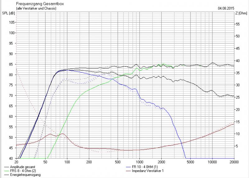

    Die Weiche habe ich so günstig wie möglich gehalten. Trotzdem alles möglichst linearisiert + auf die Phase geachtet.
    Den FRS8 hier auch etwas geglättet - bei der Original-Needle wurden keine Korrekturen verbaut.
    Leichten Anstieg des FG beibehalten, wie man es bei Breitbändern ja machen soll. Steigung passt so, oder eher flacher?

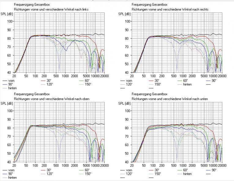

    Bündelung verläuft ziemlich gleichmäßig.

    Frequenzverlauf nach links (dort der FR10) bis 2500 Hz bei +/-30 ohne Abweichungen. Danach leichte Drift von 1 dB. Nach unten ähnlich. Nach oben max 1 dB Abweichung bis etwa 5 KHz. Das gefällt

                  Da war ich eben schon schneller: Serienweiche ist kacke :/ Phase total daneben...Verlauf komisch.
                  Versuche den FRS8 so ab 450/500 zu trennen - darunter fällt der vom Maxpegel her steil ab.
                  Soo..Trennfrequenz 400 Hz / Zwei Spulen + zwei Kondis..keine Korrekturen:
