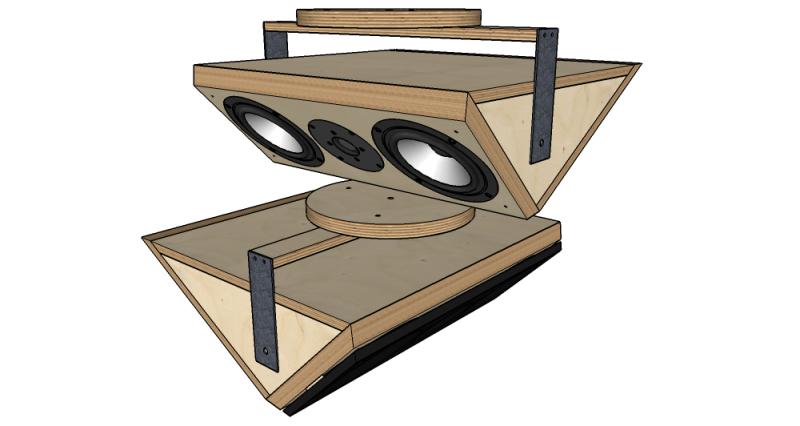

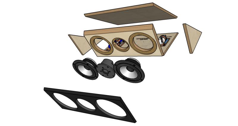

          da ich selbst mit dem Gedanken spiele mein Heimkino von 7.2 auf 9.2.2 zu erweitern kommt mir dieser Beitrag gerade recht. Die Aufgesetzten Dolby-Speaker finde ich nur als eine Art Notlösung. 2 oder 4 LS an die Decke hängen ist doch ein erheblicher Aufwand im vergleich zu den kleinen "Kistchen" die man einfach auf die vorhandenen Boxen stellt. Klangtechnisch sollte die direkte Abstrahlung Richtung Hörplatz doch die bessere Lösung sein. Am AV-Receiver kann man ja die verwendeten Lautsprecher im Setup einstellen - Direkt bzw. Indirekt abstrahlend.
          Ich plane seit ein paar Monaten einen "Deckenlautsprecher" auf Basis der Couplet-KE.
          Ich habe mal eine Konstruktion mit eingestellt wie ich mir das vorstelle.

                Die Pläne von freak sehen doch hübsch aus. Passen die auch zu den anderen Surrounds? Aber warum noch der zusätzliche Halter? Wenn Du die Chassis noch draußen lässt, kannst Du die Gehäuse auch durch die Rückwand direkt an die Decke spaxen. Dann fällt der klanglich störende Spalt weg, und weiter oben sind sie noch dazu.
