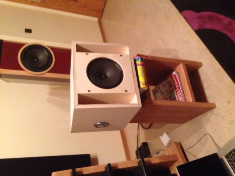

                  b 200 + Bass aktiv
                  Guten Tag. Ich, Martin hats gesagt, hab den B200 in 2 Lautsprechern mit aktivem Bass.
                  Einmal mit der Weiche der SOLO20 im SOLITUDE-Gehäuse, das andere mal als LaBelle CR in einem 'selbstgestrickten' Gehäuse. Beide male sind je zwei 20er Bässe verbaut im geschlossenen Volumen. (Bilder findest Du in den jeweiligen Threads) Als Modul verwende ich in beiden Fällen von Detonation den DT 80.
                  Trau dich nur ran, ist uberhaupt nicht kompliziert. Veilseitiger und preiwerter als passiv, erstrecht wenn du bedenkst, dass du dann mit kleineren Verstärkern für SOLO20 und LaBelle CR klar kommst.
                  Du hast aber noch nicht drauf geantwortet, ob du die Orgues überhaupt stellen kannst, hast du Platz genug? Ich hab ihn leider nicht, sonst hätte ich deine Lösung schon fertig...
                  Freundliche Grüße aus Neuss, Norbert!
                  Fast vergessen: obere Grenzfrequenz und Phase stufenlos einstellbar.
                  Highlevel In sowie an einen Subwooferausgang anschliessbar. Bassboost möglich. 80 Watt pro Modul

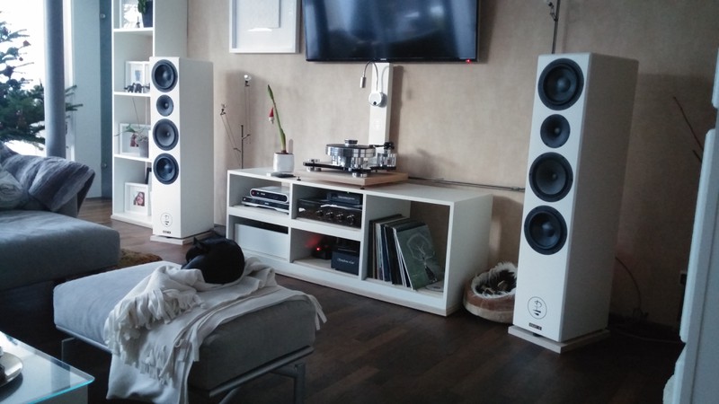

                        Hallo Lemmy,
                        in der Summe aller Argumente die LaBelle CR Standbox mit integriertem Subwoofer.
                        Die SOLO 20 mit den beiden Sub´s ist ein überragender Lautsprecher. Wenn
                        du immer auf dem Hörplatz sitzt und alleine hörst, ist Sie im besonderen bei akkustischer Musik phantastisch. Höhen fehlen Ihr dann nicht! Wenn man aber in Gesellschaft Musik hört, verliert Sie doch relativ schnell bei verlassen der optimalen Hörposition an Qualität. Wichtig nach meiner Erfahrung in jedem Falle der geschlossene Bass. Die LaBelle CR hatte ich zunächst mit einem 80l Sub mit 2 TIWs in bassreflex betrieben. Da gefiel mir die umgebaute Solitude noch besser. Weil ich wissen (hören) wollte, wie groß der Einfluss des (der) Subwoofer ist, hab ich die CRs dann mit den Bässen der Solitudes betrieben. Mal mit beiden Sub´s mal mit nur einem der beiden. Schon mit nur einem der beiden gefiel mir das deutlich besser als der 80l Sub. Der 2. Sub verbessert es dann nochmal. Ich habe den 80l Sub dann auch "geschlossen", besser als offen, aber nicht so gut wie einer der anderen Sub´s alleine. Das führe ich auf den größeren Abstand der TIWs zum Boden zurück und natürlich auch darauf, dass Sie weiter auseinander, sprich über und unter den Hauptlausprechern angeordnet sind. Inzwischen haben die LaBelle CRs also ihren Betrieb als Standbox aufgenommen, und das zu meiner vollsten Zufriedenheit, eine bessere, oder sagen wir lieber eine für mich zufriedenstellendere Lösung, habe ich noch nicht gehört!
