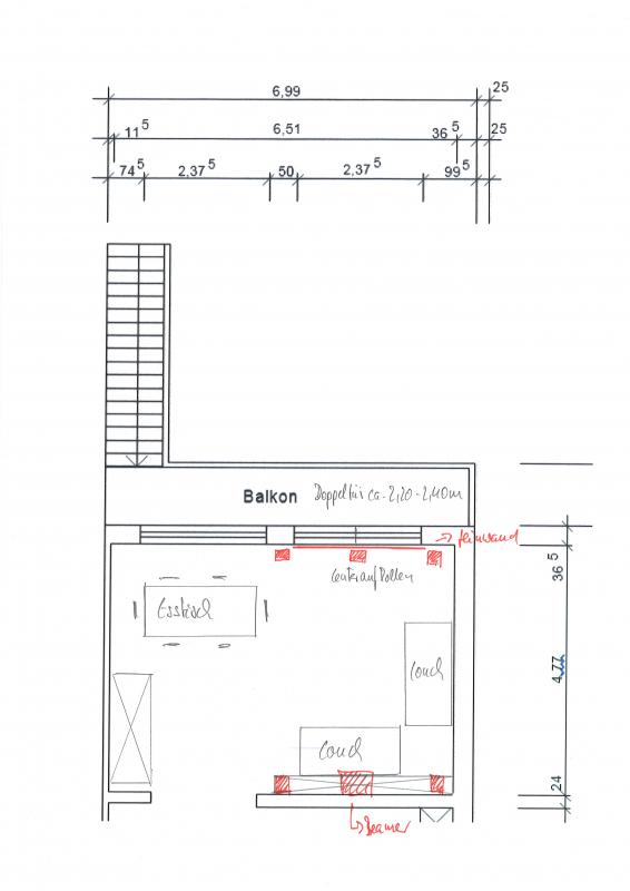

      die Projektphase meines Anbaus ist jetzt in der Bauantragsphase und ich zerschmettere mir schon eine weile den Schädel, wie ich im Wohnbereich Heimkino und Lautsprecher, möglichst dezent, unterbekomme.
      Natürlich bin ich über die üblichen Hersteller, wie Nubert, KEF, Elipson gestolpert, aber mich hat Visaton bisher nie entäuscht. Im Moment hadere ich mit der Studio 2 und frage mich, ob der Raum mit den Lautsprechern zurecht kommt....
      1. Problem ist, daß ich die Lautsprecher vorne nicht stellen kann, da im Laufweg. Deshalb sollen sie an die Wand. 2. Problem ist, dass die Fronts nicht auf Ohrhöhe hängen werden, da auf die linken Seite Licht- und Jalousienschalter kommen. 3. Problem ist, wie immer, der Center. Da habe ich mir eine Rollversion für unter die Leinwand überlegt.
      Einen TV wird es in diesem Raum übrigens nicht geben. Einen Raumplan habe ich angehangen.
      Kann das Sinn machen? Gibt es ein System, welches besser zu integrieren ist?
      Vielen Dank schon einmal für den Input!

        4 oder 8 Ohm?

            @walwal
            ja ich weiß, daß Thema hatten wir schon einmal. Das sieht an der Wand sicherlich scheiße aus, da ja auch noch über den Schaltern. Ich tendiere mehr in Richtung Satelitten.
            @yoogie
            ich glaube 8 Ohm. Hatte mir mal überlegt die Aria light mit DT ??? zu bauen.
