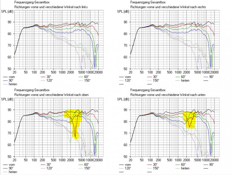

                  Hat eine liegende Couplet KE nur den Nachteil in der Bündelung? Weil das wäre mir egal, denn bis +-20° horizontal wäre die ja in Ordnung und weiter außerhalb sitzt man sowieso nicht bei einem Center.
                  Könnte sie jetzt auch hochkant unter die Leinwand packen, aber liegend gefällt mir besser.
                  Zuletzt geändert von metcalfe; 25.03.2015, 09:54.
                  • AlphaRay
                    • 24.06.2009
                    • 2308

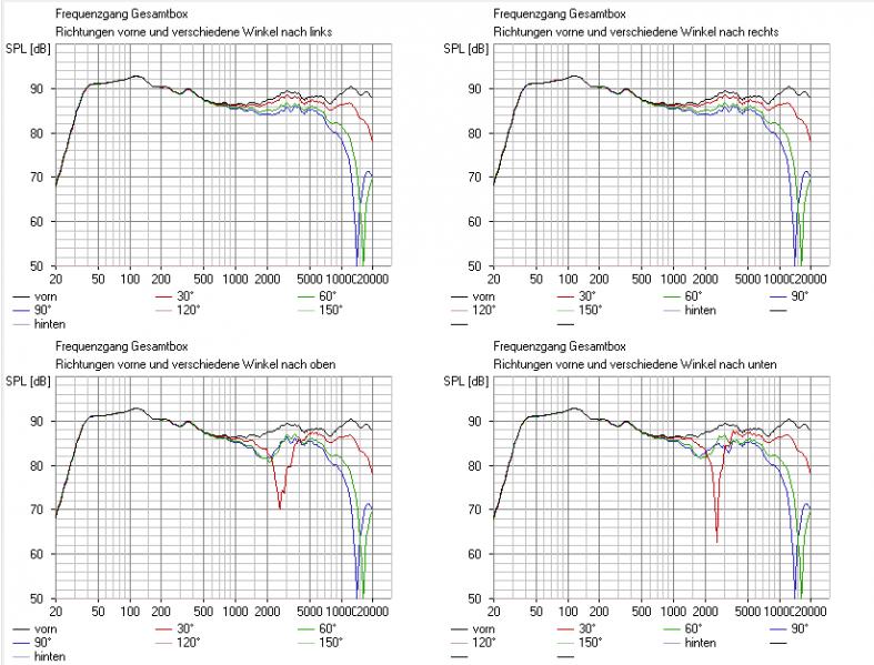

                    Wo hast du die +/- 20° her? Wenn ich mir das anschaue, wirst du im Liegen an sich nur in der Mitte was von haben. +/- 30° haben einen Einbruch von 10-20 dB Mh. Ist der HT nich mittig angeordnet? Müssten eigentlich dann in beide Richtungen gleich einbrechen.
                    Unter +/-20 wird das nicht vieel geringer ausfallen. Und das im wichtigsten Frequenzbereich. Der Einbruch selbst geht ja schon bei ca. 2,5 KHz los bis ca. 3,5. Ich denke unter +/-5° dürfte sich nicht viel tun. Also ziemlich mittig vor dem Center auf 3 Meter und mehr dürften zwei Personen gut hören können. Grob geschätzt Probiers einfach aus. Hinstellen + Probe hören + dann hinlegen und das selbe Probe hören.
                    Und 40-50 cm Wandabstand. Extra Raum? Wie tief sind denn deine Möbel? Meine sind tiefer als 50 cm. Wenn der Center an der vorderen Kante ausgerichtet wird, dann hab ich mehr als genug Abstand nach hinten. Das ist in jedem Wohnzimer möglich. Und ohne Möbel um TV rum hast du du mind. 2,5-3 Meter Platz bis zur Couch
                    Hier die Grafiken. Gelb = die horizontalen Einbrüche, wenn die Box hingelegt wird. Die zweite Grafik = Die Box direkt an der Wand...hierfür müsste die Weiche angepasst werden. Es sei denn der AV-Receiver kann das einmessen und wieder glatt bügeln.
