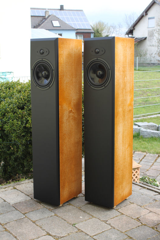

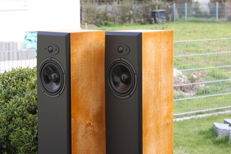

          Hallo zusammen!
          Es ist zwar schon einige Zeit her - getreu dem Motto: "Was lange währt, wird endlich gut"!
          Ich habe mich beim Bauen am Vorschlag von Chaomaniac orientiert und dessen Weichenvorschlag übernommen. Lediglich im Hochtonzweig habe ich nach längerem Hören der Lautsprecher den Widerstand von 2,2 Ohm auf 1,5 Ohm reduziert.
          Die Gehäuse haben die Aussenmaße (BxTxH) 21 x 24 x 102 cm.
          Mein Fazit:
          Ich bin von diesem Low-Budget-Projekt wirklich begeistert. Mehr Lautsprecher für weniger Geld wird man meiner Meinung nach nicht so schnell finden.
          Überzeugt hat mich vor allem der Hochtöner G 25 ND, welcher meinem Hörempfinden nach einer G 20 SC mindestens ebenbürtig ist.
          Abschließend ein Dankeschön an jhohm, Siegfried und Chaomaniac für ihre Unterstützung bei diesem Projekt.
          Beste Grüße und noch ein paar ruhige Tage
          Werner
