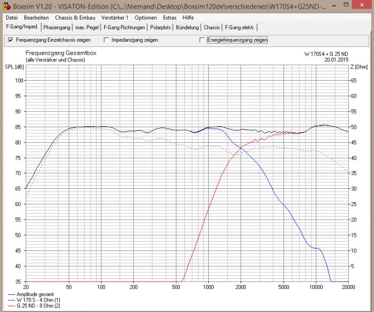

    Servus zusammen!
    Nachdem ich bereits die Alto II mit DT 94 (mit dem Saugkreis) und auch die Alto IIG mit G20SC als Hochtöner gebaut habe, schwebt mir nun ein anderes Projekt mit dem W170S4 vor.
    Ich konnte vor kurzem ein neues Pärchen G25ND kaufen und möchte nun gerne in Verbindung mit dem W170S4 eine andere Variation der Alto II bauen. Geplant sind 33 Liter Innenvolumen in BR-Ausführung.
    Für den Hochtonzweig der Weiche habe ich mich ein wenig am alten Bauvorschlag CT 100 Main orientiert und ein wenig mit Boxsim gespielt.
    Was haltet ihr von der Idee? Kritik und Anregungen sind jederzeit willkommen.
    Beste Grüße
    Werner

          Moin Werner,
          sorry, das ist ganz an mir vorbei gezogen...
          Also, ich habe mir die Datei der AltoII von hier -> http://boxsim-db.de/wp-content/uploa...07/Alto-II.BPJ runtergeladen, als Referenz gespeichert und dann mal Deine Datei so angepasst, dass der F-Gang so ähnlich aussieht...
          Allerdings habe icvh nicht alles überprüft, Volumen, Abmessungen etc denke ich mal, hast Du richtig eingegeben...
          Beste Grüße Jörn
          P.S. Du hattest kein Volumen eingetragen.........
          Alto2-Variante-G25ND ist die neuere

                Moin Werner,
                es hatte eigentlich den Grund, das der W170S4 bei 3kHz schon eine ziemliche Resonanzspitze hat, und ich etwas weiter von weg wollte...
                Aber das müsste man bauen und messen und hören, ob es hörbar ist
                Wie gesagt, die Seite "Boxsim-db" ist eine gute Anlaufstelle, einfach ein paar Projekte runterladen und damit spielen , um ein Gefühl zu bekommen, wie was geht!
                Gruß Jörn

                      Hallo Werner,
                      auch ich habe mich mal mit Deinem Projekt beschäftigt.
                      Mit Boxsim habe ich nun mehrere Versuche unternommen.
                      Das Erbebnis ist, dass ich die Maße der Box nach hinten verlängert habe um auf ein brauchbares Volumen zu kommen.
                      Bei 30 cm Tiefe hast Du auch Platz für ein Weichenfach.
                      Das Netto-Arbeitsvolumen beträgt ca. 35 Liter.
                      Bei mir wurde es eine 12dB / 18dB Weiche.
                      Mit neun Bauteilen hält sich der Aufwand auch finanziell in Grenzen.
                      Die 2 Blacklack-Spulen sind von Mundorf.
                      Kondensatoren würde ich Audyn q4 verwenden.
                      Ob der HT nun einen 6,8 Ohm oder einen 5,6 Ohm Widerstand bekommt ist eine Frage des Raumes und des Geschmacks.
                      Wie der FQG und der Phasenverlauf zeigen, arbeiten die beiden Cassis sehr gut zusammen.

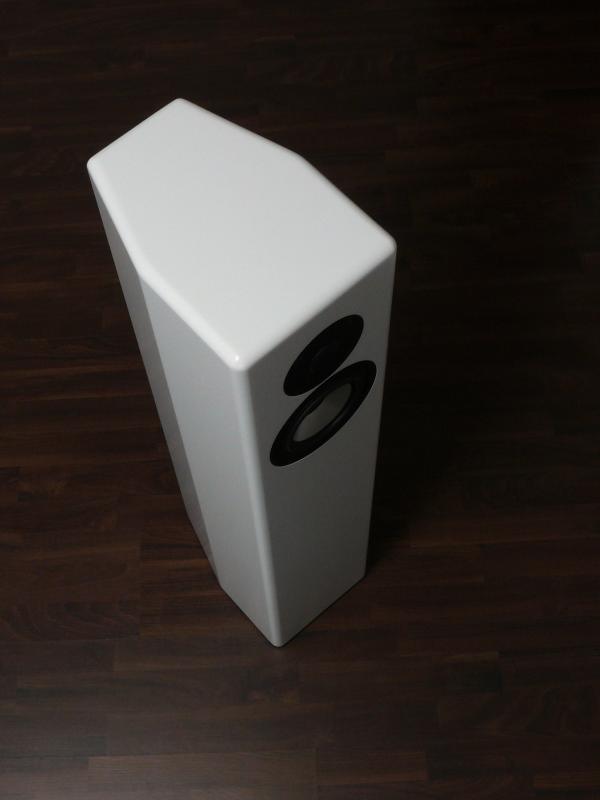

                      Das versetzen des HT zur Seite hin hat nicht viel gebracht, so dass dieser in der Mitte bleiben kann. Eine Fase vom TT zum HT würde ich auf alle Fälle machen.
                      Als BR-Rohr ist das BR25.50 von Visaton genau das richtige. Allerdings muss es gekürzt werden. 1 cm über dem Knick abschneiden und nach unten zeigen lassen.

                            Ein erneutes Dankeschön für deine Mühen. Bei der endgültigen Form der Gehäuse bin ich noch etwas am Grübeln, aber du hast mir ja schon eine sehr interessante Anregung gegeben.....
                            Du schreibst in deinem 1. Beitrag von eine Fase zwischen dem TT und dem HT - wie sollte die deiner Meinung nach aussehen - z. B. einfach eine Querfräsung wie eine Nut o. ä.?
                            Beste Grüße
                            Werner
                            • Siegfried
                              • 09.07.2005
                              • 557
                              Ich denke da an Sonja in weiß.
                              In dieser Art.
                              So in etwa
