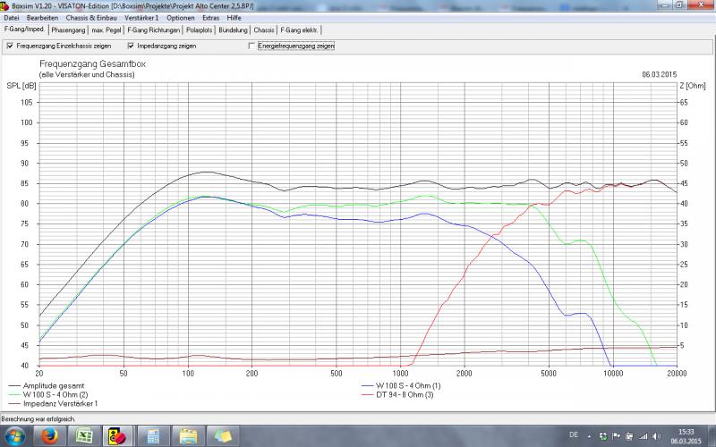

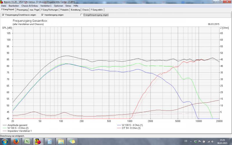

      Da ich mich weiterhin mit dem Thema liegender Center befasse, aus Foren, Literatur und Selbstversuchen jedoch feststellen musste, dass liegende (ob echte d´Appolito oder falsche d´Appolito) Center nicht optimal sind, versuche ich mich an einem liegenden 2,5 Wege Center (was Visaton ja auch teilweise tut).
      Ich stecke bei diesem Projekt noch mitten in der Entwicklung (und auch nach wie vor im Lernprozess), aber würde euch bitten, da vllt mal einen Blick drauf zu werfen.
      Akut habe ich dazu ein paar Fragen:
      Ist der begradigte Impedanzverlauf empfehlenswerter als der unbegradigte Impedanzverlauf (oder wird die Impedanz beim begradigten Verlauf zu niedrig?)?
      Ist die Trennung/Differenz der zwei Tiefmitteltöner stark genug?
      Gibt es eine Möglichkeit den Buckel des Frequenzgangs zwischen 70Hz und 200Hz zu begradigen?
      Ich habe die Weiche bisher so einfach wie nötig gehalten, da komplexere Weichenformen bisher zu keinen wesentlichen Verbesserungen geführt haben.

        Mit zwei Ohm halte ich beide für sehr grenzwertig.

          Gibt es eine Möglichkeit auf "einfachem" Wege die Impedanz zu erhöhen?

            Oder andersrum gefragt, wieso ist die Impedanz hier so niedrig?
            Den Fehler konnte ich bisher leider nicht finden.

              Du hast die 4 Ohm Chassis in parallel geschaltet. Da halbiert sich die Impedanz.
              Probier es mal so:

                Oh, besten Dank!!
                Damit werde ich mich mal weiter auseinandersetzen.
