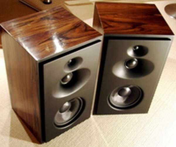

                Was sich wirklich lohnen würdem wäre ein Doppel-WG zusammen mit der G50FFL (hatten wir hier schon mal diskutiert). Farad hatte sowas mal mit seiner Nigri gemacht:
                http://www.visaton.de/vb/showthread.php?t=15366
                Leider sind die Fotos im Nirvana verschwunden. Ich habe nur noch folgenden Thumb:

                        OK: Im VISATON Programm gibt es kaum ein Chassis, was sich besser in Kombination zur G20SC eignet als die G50FFL....
                        Ein Doppel-WG wäre echt toll...allerdings kann ich VISATON verstehen: Wie von Alpha Ray angemerkt, scheint das in den Köpfen eine "spezielle" Kombination....man kann nicht allen helfen!
                          • 5855
                          Das Doppel WG von lanime hat mir sehr gut gefallen, konnte ich aber nicht hören. Andik hat wohl die Gelegenheit gehabt. Von der mechanischen Anordnung und dem Versuch möglichst nah zu bauen, war das schon sehr gut.
