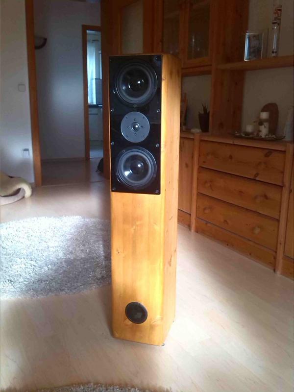

    möchte gerne meine couplet light umbauen , aus 2 Wege auf 3Wege.
    Als Mitteltöner den w130s oder w100s verwenden ?
    --Mt-- w130s / w100s 1,5 Liter
    --Ht-- G20sc
    --Tt-- w130s 13 Liter
    Könnte mann vielleicht die Weiche
    der Quintett light so nehmen ? ( bei der Verwendung des w130s wurde nur der Tiefpass geändert) oder lieber doch den w100s ?
    Gruss Dirk

    Lustig...die gleiche Idee hatte ich auch (http://www.visaton.de/vb/showthread.php?t=26928) und hatte versucht es mit W100S zu simulieren, bin jetzt aber auf Couplet/Studio Light umgestiegen. (Hab es trotzdem mal angehängt.) Habe mich glaube ich mehr an der Alto3 orientiert, aber ich bin da absolut kein Experte...da können dir andere besser helfen.
    Bin gespannt wie es wird, wenn du sie baust.
    Hab hier noch den Link zur Rhytmic gefunden:
    Ich denke, es ist leichter diese an den anderen HT anzupassen, als die Quintett an deine Box.

      wenn ich das richtig sehe, dann ist das ja eine D'appolito Anordnung.
      Meine Empfehlung: Ein W170S (~28€) / W200S (~40 €) auf die Seite
      D.h. neues Gehäuse (1...1,1 m hoch), aktuelle Weiche bekommt nur noch einen Hochpassfilter davor, damit die tiefern Töne nur die neue Chassi spielt. Chassianordnung vorne würde so bleiben wie jetzt. Auf der Seite der Tieftöner dazu.
      Hättest auf jeden fall mehr Reserven + viel tiefere Abstimmung als mit W130er.
      Bei den Gehäusemaßen und Chassispositionen würde ich mich an einer Vox Light orientieren:
      Die Simulation mit Boxsim ist übrigens nicht soo einfach wie es ausschaut..

        Hallo ,
        vielen Dank für die Antworten. Werde mal die Rhytmic bauen mit geänderter
        Weiche . Seitenbass passt räumlich nicht ins Zimmer . Der Bass der 2 Kleinen
        reicht mir (MFH)
        Die Couplet Lights waren vorher Alto Line MK II
        Gruss Dirk

          Ich habe es mal überarbeitet...basieren auf dem Originalprojekt:
          • ertzberg
            • 08.11.2014
            • 3
            Möchte gerne den W130s in 8Ohm nehmen ,falls ich mal bei der Quintett light
            lande oder oder .
            Habe auch mal Boxsim angeworfen und getüftelt .
            Ist das Ok oder Murks ?
